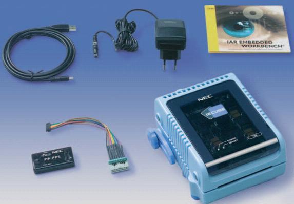

QB-78K0KX1H-ZZZ-EE - внутрисхемный эмулятор входит в группу отладочных средств под общим названием IECUBE и предназначен для эмулирования 8-разрядных микроконтроллеров семейства K_Line подгрупп: 78K0/KB1(+), 78K0/KC1(+), 78K0/KD1(+), 78K0/KE1(+) и 78K0/KF1(+).

Отличительные особенности:
  • поддержка USB 2.0;
  • тактовая частота и напряжение питания соответствуют рабочим режимам целевого устройства:
    • до 16 МГц,
    • от 2.0 В до 5.5 В;
  • Объемы памяти соответствуют целевому устройству:
    • до 60 КБайт Flash,
    • до 2 КБайт ОЗУ.
  • пошаговое выполнение программы;
  • выполнение программы в реальном масштабе времени;
  • условные точки останова аппаратные:
    • выполнение: 8 точек
    • доступа: 2 точки;
  • безусловные точки останова:
    • программные: 2000 точек;
  • емкость памяти трассировки 128 К фреймов по 160 бит;
  • события трассировки: события исполнения, доступа и др.;
  • монитор ОЗУ реального времени;
  • измерения в тактах процессора;
  • макс.
    время изменения - до 24 ч;
  • временное разрешение - до 20 нс;
  • кол-во таймеров для измерений - 8.

Комплектация:
  1. сетевой источник питания кабель;
  2. программатор PG-FPL;
  3. интерфейсный кабель USB.
