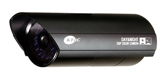

Основные особенности видеокамер серии KPC-N630:
  • ПЗС матрица 1/3" Sony Super HAD CCD
  • Разрешение 550 ТВЛ (KPC-N630H)
  • ИК-корректированный объектив с фиксированной диафрагмой
  • 24 высокоэффективных ИК светодиода подсветки
  • Максимальная дистанция наблюдения в ночное время 30 мм
  • Категория защиты IP67
