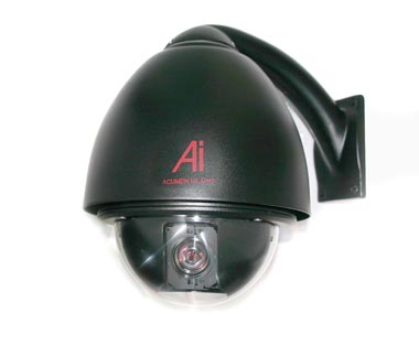

Скоростная купольная IP видеокамера Acumen Ai-SD75
Основные особенности видеокамеры Ai-SD75:
  • Функция «День-ночь»
  • 27× оптическое приближение с автофокусом
  • 10× цифровое приближение
  • Компенсация заднего освещения: Super BLC и 48 зон BLC
  • Изменяемая скорость фокуса и диафрагмы
  • «Сухой» контакт для управления фокусом и диафрагмой с переменным резистором контроля скорости
  • Совместимый с Pelco контроль скорости ±12 В … ±6 В
