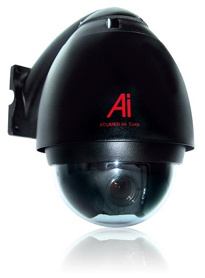

Скоростная купольная IP видеокамера Acumen Ai-SD79W
Внешняя скоростная купольная IP-камера с широким динамическим диапазоном.
Основные особенности видеокамеры Ai-SD79W:
  • Функция «День-ночь»
  • Функционирование при низких температурах.
    До 4 нагревателей
  • Скорость вращения до 300 °/с
  • 36× оптическое приближение с автофокусом
  • 10× цифровое приближение
  • Компенсация заднего освещения: Super BLC и 48 зон BLC
  • RS-485 управление TTL/CMOS
  • Изменяемая скорость фокуса и диафрагмы
  • «Сухой» контакт для управления фокусом и диафрагмой с переменным резистором контроля скорости
  • Совместимый с Pelco контроль скорости ±12 В…±6 В
Технические характеристики  Ai-SD79W
Значения
ПЗС-матрица
1/4" цветная Sony CCD
Разрешение
Цветной режим
520 твл
Ч/б режим
600 твл
Размер изображения
NTSC
768 × 494
PAL
752 × 582
Система сканирования
625 линий, 50 полей/с
Синхронизация
Внутренняя / внешняя (VD-Lock)
Минимальная чувствительность
0.3 лк F1.6 (F1.8, 5600 ºK) без ИК-подсветки
Электронный затвор
1/50…1/10000 с
Объектив
36×, F1.6…4.5, f=3.4…122.4 мм
Масштабирование
360× (36× оптический, 10× цифровой зум)
Функциональное перекрестье
Вкл./выкл. выбирается в OSD-меню
Отношение сигнал/шум
Более 48 дБ
Технология сжатия
Аппаратное сжатие MPEG-4
Баланс белого
ATW/Автоматический (3200 … 9600 ºK)/Fix
Компенсация встречной засветки
Super BLC, 48 зон BLC
Автоматическая
регулировка усиления
Есть
Стартовая позиция
Есть
Гамма-коррекция
0.45
Маршруты
Определяется программным обеспечением
Диапазон адресов
0…255
Предустановленные позиции
128
Скорость панорамы
0.1…300° в секунду
Скорость наклона
0.1…120° в секунду
Скорость по умолчанию
400° в секунду
Угол панорамы
360° (по кругу)
Угол наклона
0…85°
Конфиденциальные зоны
(маскирование)
8 программируемых зон
Супердинамическое шумоподавление
SSNR (низк./средн./высок./выкл.)
Частота кадров
NTSC
30 кадров/с при 720×480
PAL
25 кадров/с при 720×567
Протоколы
TCP/IP, HTTP, ARP, PPPoE, TCP, UTP, DHCP, DDNS, Pelco_D/P
Сеть
10/100 base-T для LAN/WAN
Соединения
RS-485 (+/-)
Меню функций
Есть
Нагреватель
При –6 °C вкл. / при +14 °С выкл.
Видеосигнал
1.0 В п-п композитный и Y/C / 75 Ом
Уровень защиты
IP66
Автоматические режимы
1. Автоматическое патрулирование объекта
2. Настройки слежения по зонам, по времени, по тревоге
3. Интенсивные настройки детекции
4. Улучшенные настройки слежения
5. Автосканирование
Дополнительные функции
Ограничение скорости при большом зуме,
высокоэффективное 3D сканирование,
интеллектуальная постоянная память,
запоминающая настройки и текущее сосотояние
Рабочая температура
–55°C … +60°C
Влажность
До 90%
Питание
24 В (переменный ток), 2 A, 50/60 Гц
Потребляемая мощность
35 Вт
