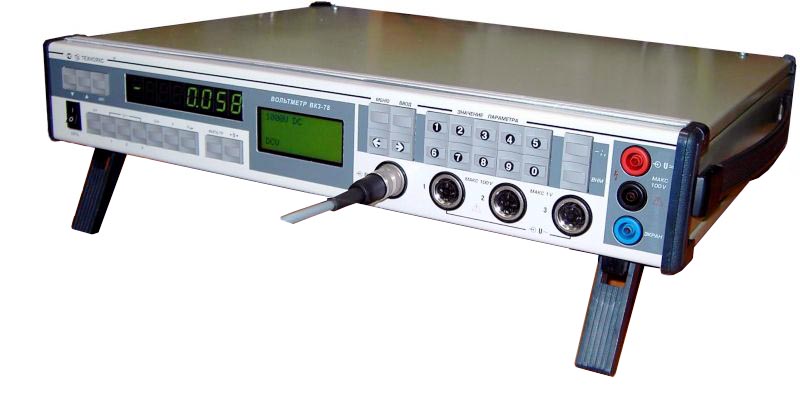

Вольтметр переменного тока Техноякс ВК3-78
Вольтметр предназначен для точного измерения среднеквадратического значения переменного напряжения при поверке электронных вольтметров, установок для поверки вольтметров, а также генераторов стандартных сигналов и является рабочим эталоном.
Вольтметр обеспечивает математическую обработку результатов измерения по командам, заложенным во внутреннюю память.
