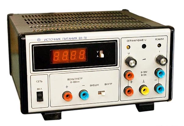

Предназначены для выдачи стабилизированных напряжений и токов различных уровней до 30В.

Применяются в технологических стендах, для лабораторных исследований, при проектировании, производстве и испытаниях радиоэлектронной аппаратуры.
Приборы работают в режиме стабилизации напряжения и в режиме стабилизации тока, имеют цифровую индикацию уровня выходного напряжения и тока и возможность измерения внешнего постоянного напряжения до 100 В.

  • Прошу помочь ,с принципиальной схемой источника питания Б5-70. Источник не предназначен для зарядки аккумуляторов,вылетает блок защиты.
  • [url]http://www.jais.ru/B5-70rem.html[/url]
  • Большое спасибо!Думал не найти.
  • а по ремонту.вылетает кт845
  • Добрый день Есть блок Б5-70 которым заряжали аккумулятор После этого он перестал работать (включается, но напряжение / ток не регулирует) Подскажите где искать неисправность, и как его отремонтировать? В каком узле вылетает кт845?
  • Потребляемая мощность 450 Ватт при отдаваемой 150. Не густо, особенно, если это импульсник.
  • блок питания работает но не регулируется ток,в чём причина. Кто сталкивался с такой проблемой подскажите.
  • это вообще-то не совсем импульсный БП. и хотя такая технология там имеется, это все-таки обычный трансформаторный БП. за основу взят БП 5-40\43...
  • Есть Б5-47. Визжит на частоте около 4 кГц (на слух). Да это вообще не нужно ремонтировать. Объем девайса и возможности полный отстой. 30в 3а в этом объеме.... Но на вкус и цве конечно...
  • ну это все из одной серии. на входе установлен сетевой трансформатор, понижающий - с кучей обмоток. затем следует импульсный стабилизатор тока и(или) напряжения. и ко всему этому прикручен индикатор, в том или ином виде...все эти БП по своей сути одинаковы... ну а насчет вкуса и цвета - я согласен. у самого имеется такой БП, и пока он работает другой брать не буду. ну а для зарядки АКБ использую переделанный БП компа и старенький ЗУ, ему уже лет 30, а может быть все 40, но опять же - работает и другой покупать не буду...
