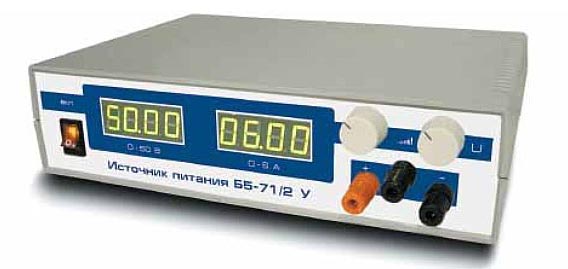

Источник питания Универсалприбор Б5-71/2 У
ПроизводительУниверсалприбор
СерияБ5-71/1У/2У
МодельБ5-71/2 У, Б5-71/2У
Лабораторный источник питания серии Б5-71/1(/2) У выдает плавно регулируемые стабилизированные, постоянные напряжения и ток.
Импульсный источник питания 0-60В, 0-5А, 1 канал, разрешение 10мВ 10мА, малый уровень пульсаций, одновременная индикация тока и напряжения, защита выхода от...
Технические характеристики источников питания серии Б5-71/1У/2У
Значения
Б5-71/1 У
Б5-71/2 У
Пределы выходного напряжения
0.1…30 В
0.1…50 В
Пределы выходного тока
0.1…10 А
0.1…6 А
Погрешность измерения выходного напряжения,
не более
±(0.005 Uуст.+0.03) В
Погрешность измерения выходного тока, не более
±(0.015 Iуст.+0.03) А
Нестабильность выходного напряжения
при изменении питающей сети 198…242 В, не более
±10 мВ
Нестабильность выходного тока при
изменении питающей сети 198…242 В.
не более
±50 мА
при изменении нагрузки, не более
±10 мВ
±50 мА
Пульсации выходного напряжения в режиме
стабилизации напряжения, не более
15 мВ по амплитуде
Пульсации выходного тока в режиме
стабилизации тока, не более
20 мА (эффективное значение)
Время установления рабочего режима, не более
30 минут
Средняя наработка на отказ
25 000 часов
Средний срок службы
10 лет
Питание
от сети переменного тока напряжением 198…242 В
с частотой 50 Гц
Потребляемая мощность, не более
420 В·А
Масса, не более
2.4 кг
Основные параметры источника питания
ПараметрЗначение
КлассAC/DC
Назначениелабораторный
Исполнениенастольный
Типpulse
Макс. выходное напряжение, В50
Максимальный ток нагрузки, А6
Количество каналов1
Выходное напряжениеregular
Б571/2 У, Б571/2У, Б5 71/2 У, Б5 71/2У, Б5-71/2 У Б5-71/2У, Б5-71/2 У Б5-71/2У
