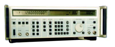

Генератор сигналов Квазар Г4-201/1
ПроизводительКвазар
СерияГ4-201
МодельГ4-201/1
Автоматизированный генератор среднего класса.
Предназначен для организации проверки связной, радиолокационной и другой радиотехнической аппаратуры, где требуется повышенная точность и стабильность частоты, малая дискретность установки параметров, низкий уровень фазового шума, автоматизация измерений.
