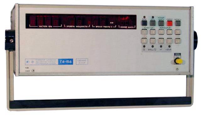

МодельГ4-156
Г4-155 и Г4-156 предназначены для использования в качестве источника сигнала при регулировании и поверке радиоэлектронной аппаратуры.
Применяются при разработке, производстве и эксплуатации СВЧ аппаратуры, в том числе РЛС, линий связи, радиоизмерительной аппаратуры.
Могут работать автономно и в составе автоматизированных измерительных систем.
Программное управление параметрами осуществляется контроллером с внутренней оперативной памятью.
Предназначены для использования в качестве источника сигнала при регулировании и поверке радиоэлектронной аппаратуры. Применяются при разработке, производстве и эксплуатации СВЧ аппаратуры,...

Оперативная память контроллера может хранить до 16 наборов частоты, уровня мощности и времени работы. Возможно дистанционное управление параметрами выходного сигнала в цифровом коде от внешнего управляющего устройства (ЭВМ, пульт дистанционного управления) в потенциальном двоично-десятичном коде формата 8-4-2-1.
Оригинальное решение генераторного устройства на диоде Ганна обеспечивает широкий диапазон частот и позволяет повысить надежность, уменьшить габариты и массу в 2-3 раза.
Основные особенности генераторов серии Г4-155/6:
  • Программное управление параметрами
  • Дистанционное управление параметрами и режимами
  • Могут работать в системе ЕАКАСИТ
