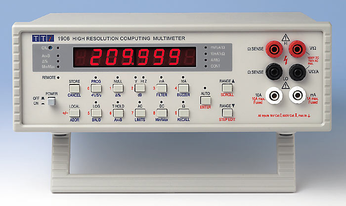

Мультиметр TTi 1906
Основные особенности мультиметра 1906:
  • Разрядность индикатора 5½ цирф (±210,000 отсчетов), автоматический/ручной выбор диапазонов
  • Разрешение 1 мкВ, 1 нА, 1 мОм, погрешность 0.012%
  • Большой набор вычислительных функций
  • Автоматическое сохранение результатов измерений
  • Интегрирующий преобразователь True RMS
  • Изолированный адресуемый интерфейс RS-232
  • Доступна опция с интерфейсом GPIB (IEEE-488)
