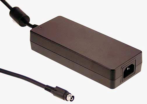

  • Универсальный диапазон входного напряжения
  • 3 контактный входной разъем по EC320-С14
  • Встроенный активный корректор коэффициента мощности, PF >0.95
  • Защита от короткого замыкания, перегрузки, перенапряжения, перегрева
  • Полностью изолированный пластиковый корпус
  • Сертификаты ÜV, UL, CUL, BSMI, CCC, CB, FCC и CE
  • Светодиодный индикатор включения
  • Потребление на холостом ходу менее 0.5 Вт
  • Соответствует требованиям Energy Star и EISA 2007

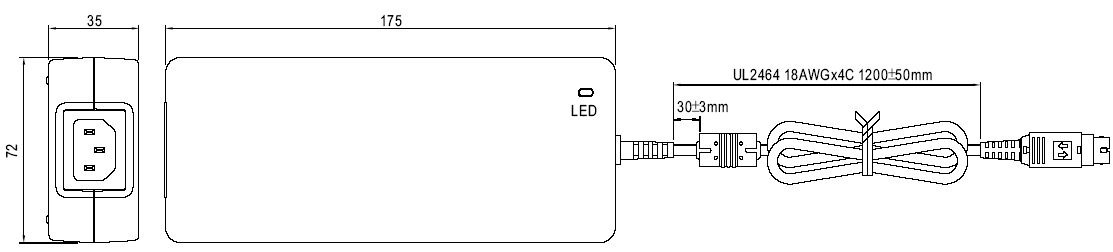

Габариты
175 × 72 × 35 мм

Габаритный чертеж GS160A15-R7B
