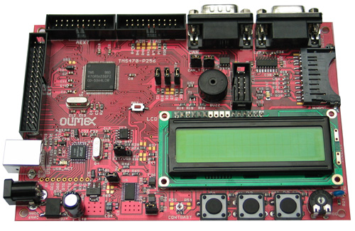

TMS470-P256 – отладочная плата для разработки систем на базе микроконтроллера с ядром ARM7 от TEXAS INSTRUMENTS - TMS470R1A256 На плате установлено все необходимое для знакомства с возможностями мощного микроконтроллера с 256 КБайт Flash памяти программ.

Отличительные особенности:
  • процессор TMS470R1A256: 256 КБайт Flash памяти, 12 КБайт ОЗУ, рабочая частота до 48 МГц, 16-канальный таймер (High End Timer), 16-канальный 10-битный АЦП 1,55 мкс, до 48-ми ввода-вывода, один CAN интерфейс, два интерфейса SCI, два интерфейса SPI, один интерфейс C2SIb, корпус LQFP100;
  • три пользовательские кнопки;
  • стандартный JTAG разъем для ARM микроконтроллеров - 2x10 пин;
  • CAN и RS232 интерфейсы;
  • установленные SD/MMC слот и ЖКИ 16×2;
  • потенциометр и термистор, подключенные к АЦП;
  • пьезоизлучатель;
  • UEXT - 10 пин – порт расширения для дочерних add-on плат OLIMEX, таких как: MP3, RF2.4ГГц, RFID и др.;
  • встроенный регулятор напряжения и супервизор;
  • питание от внешнего источника 6 В (АC или DC);
  • светодиод «Питание»;
  • кнопка «СБРОС»;
  • резонатор на 12 МГц в сокете;
  • ANALOG – аналоговый порт расширения;
  • DIGITAL – цифровой порт расширения;
  • габаритные размеры: 145 × 99мм.

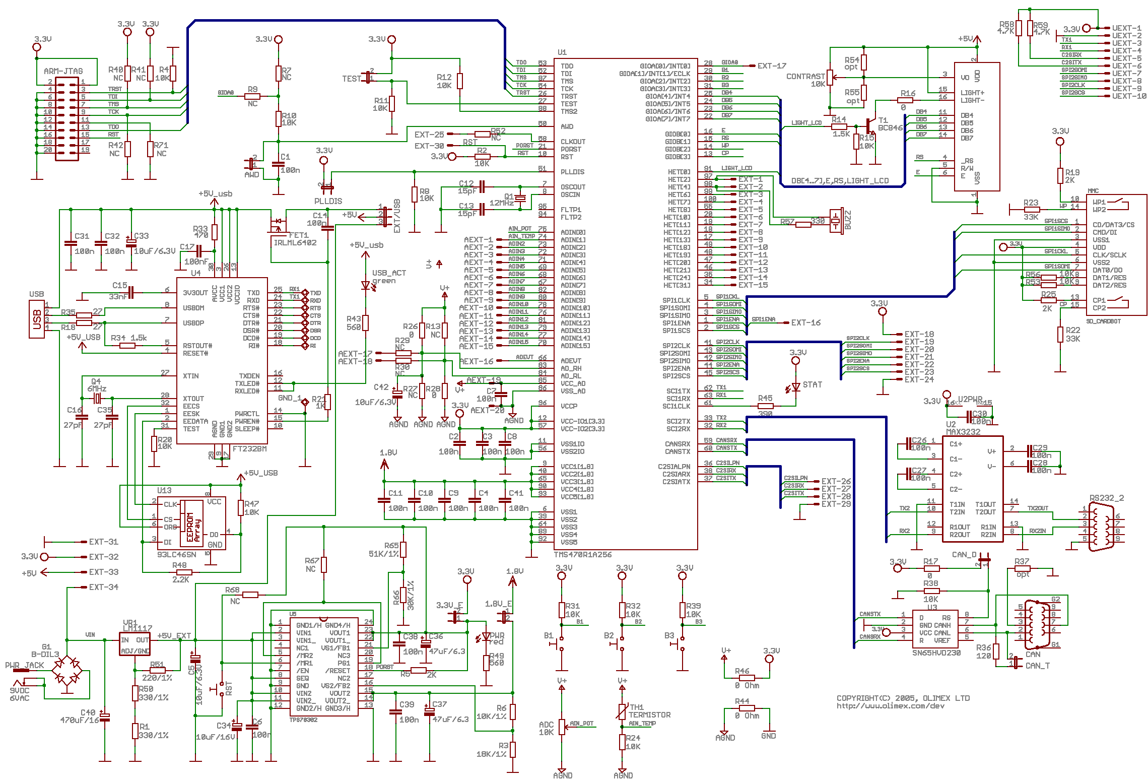

Принципиальная схема отладочной платы
Olimex TMS470-P256 принципиальная схема
