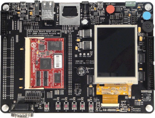

Микроконтроллер и дополнительная память установлена на OEM плате, которая устанавливается на основную отладочную платформу. Так же, в виде отдельного модуля, выполнен цветной QVGA дисплей.
Плата имеет богатую периферию, включая коммуникационные интерфейсы, 3-х осевой акселерометр, Ethernet, интерфейс для отладки и программирования JTAG.
Особенности отладочной платы:
  • установленный микроконтроллер LPC2478:
    • 16/32-разрядное ARM-ядро, 512 КБайт Flash-памяти программ, 98 КБайт ОЗУ
    • рабочая частота до 72 МГц, встроенный PLL;
    • интерфейс USB 2.0 (OTG, Host);
    • LCD-контроллер, внешняя шина данных;
    • часы реального времени;
    • четыре порта UART, два CAN порта, три I2C, I2S, SPI, два SSP;
    • четыре 32-битных таймера;
    • 8-канальный 10-битный АЦП, 10-битный ЦАП;
    • SD/MMC-интерфейс, два ШИМ;
    • 5 В совместимые входы/выходы;
  • установленная память:
    • 128 МБайт NAND Flash;
    • 4 МБайт NOR Flash;
    • 32 МБайт SDRAM;
    • 256 Кбит EEPROM (интерфейс I2C);
  • установленный кварцевый резонатор 12.0 МГц;
  • цветной LCD дисплей с сенсорным экраном, разрешение 320×240;
  • Ethernet контроллер;
  • полносокоростной интерфейс USB: порты USB-OTG, USB Host;
  • драйвер и интерфейс последовательного порта RS232;
  • интерфейс и порт CAN;
  • интерфейс для карт памяти SD/MMC;
  • установлен джойстик на 5 позиций;
  • 5 пользовательских кнопок;
  • 3-х осоевой акселерометр;
  • аудиоинтерфейс: усилитель ЗЧ, динамик;
  • интерфейс JTAG для отладки и программирования;
  • линии ввода/вывода микроконтроллера доступны на разъемах
