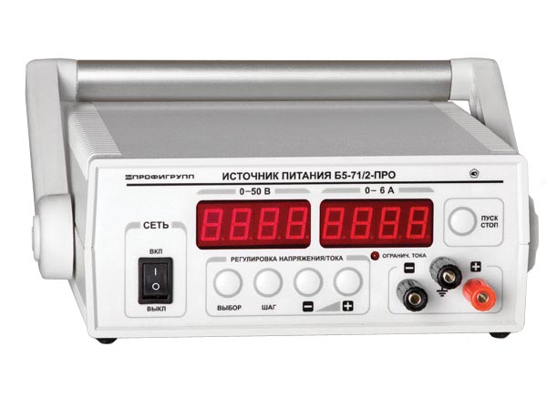

Источник питания Профигрупп Б5-71/2-ПРО
ПроизводительПрофигрупп
СерияБ5-71-ПРО
МодельБ5-71/2-ПРО
Регулируемые импульсные источники питания с высокостабильными выходными характеристиками.
Выходное напряжение 0 - 50 В, Выходной ток 0 - 6 А
ПРИНЦИП
Источник питания Б5-71/2-ПРО (2845)35 000 ₽
Основные особенности источников питания серии Б5-71-ПРО
  • Нестабильность 0.5%, пульсации 2 мВ/5 мА
  • Дискретность индикации: 0.01 В; 10 мА
  • Режимы работы: стабилизация U и I, динамическая нагрузка
  • Защита от перегрузки и короткого замыкания
  • Электронное включение/выключение нагрузки
  • Цифровая индикация напряжения и тока (4 разряда, LED)
  • Интерфейс RS-232

  • есть ли схема от него?
  • Наверняка, хорошая вещь. Серия Б5 всегда отличалась надежностью и удобством.
  • Дико яркий дисплей, хоть заклеивай изолентой. Глаза режет. Может кто-нибудь дать ссылку на инструкцию к нему? А то до меня не дошла бумажная из комплекта. А так прибор вроде симпатичный, удобный. Относительно небольшой и лёгкий.
  • Всё новое - ноу-хау - вряд ли к нему есть схема - хотя ... dsioffe ! - схема с ним шла ?
  • Robot Rlocman [COLOR="Red"]242 В ±0.001·Umax Нестабильность выходного тока при изменении питающей сети 198…242 В ±0.005·Imax[/COLOR] С КАЖИТЕ В КАКОЙ СТРАНЕ МИРА НАПРЯЖЕНИЕ СЕТИ ПРИНЯЛИ 242 +/_ ...% ?
  • Не знаю :( Ко мне он попал сам, один. Какие-то схемы есть тут: [url]http://dc-istochnik.ru/b5-71[/url] А инструкцию я нигде не нашёл.
  • … - это html символ многоточия, который не распознал робот. Робот берет только текст, и в случае таблицы получается все подряд, а надо в одной ячейке: [I]Нестабильность выходного тока при изменении питающей сети 198…242 В[/I] а уже в другой [I]±0.005·Imax[/I] Ну у него (робота) и не стоит задача все точно передавать. Для точного воспроизведения документа необходимо обращаться на ссылку, которую он приводит: Подробнее: [URL="http://www.rlocman.ru/op/tovar.html?di=64826"][B]Источник питания Профигрупп Б5-71/2-ПРО[/B][/URL]
  • Спасибо ... с ! Удружил ... ! Теперь хоть можно глянуть стоит он своих денег или же нет ...
  • Шо сказать так и денег он стоит , но как бы ремонт , ежли чё , те деньги не догнал ... :)
