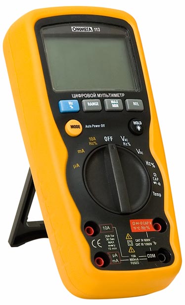

Мультиметр Профигрупп ОММЕГА 113
ПроизводительПрофигрупп
СерияОММЕГА 11x
МодельОММЕГА 113
Основные особенности мультиметров серии ОММЕГА 11x
  • Широкий набор измерительных функций и измеряемых величин
  • Базовая погрешность 0.15% (ОММЕГА 115), 0.2% (ОММЕГА 111, 113)
  • Индикатор 4.5 разряда (ОММЕГА 115), 3.5 разряда (ОММЕГА 111, 113)
  • Измерение среднеквадратичных значений True-RMS (ОММЕГА 113, 115)
  • Измерение токовой петли 4-20 мА (ОММЕГА 115)
  • Прозвонка цепей, тест диодов
  • Автоматическая или ручная установка пределов
  • Функция удержания показаний (Data Hold)
  • Регистрация минимальных и максимальных значений
  • Относительные измерения
  • Регистрация пиковых значений (ОММЕГА 115)
  • Большой ЖК-дисплей с подсветкой и аналоговой шкалой
  • Ударопрочный, пыле- и влагозащищенный корпус
  • Автоматическое отключение питания
  • Индикатор разряда батареи
Технические характеристики мультиметров серии ОММЕГА 11x
Значения
ОММЕГА 111
ОММЕГА 113
ОММЕГА 115
Постоянное
напряжение
Пределы измерений
600 мВ / 6 / 60 / 600 / 1000 В
400 мВ / 4 / 40 /
/  400 / 1000 В
Погрешность
±(0.2% + 2D)
±(0.15% + 2D)
Макс.
разрешение
0.1 мВ
0.01 мВ
Переменное
напряжение
Пределы измерений
400 мВ / 4 / 40 /
/  400 / 1000 В
Погрешность
±(2% + 3D)
±(1% + 3D)
Макс. разрешение
1 мВ
0.1 мВ
Полоса частот
40 … 1000 Гц
Постоянный ток
Пределы измерений
0.6 / 6 / 60 / 600 мА / 6 / 10 А
0.4 / 4 / 40 / 400 мА / 10 А
Погрешность
±(1% + 3D)
±(1% + 3D)
Макс. разрешение
0.1 мкА
0.01 мкА
Переменный ток
Пределы измерений
Погрешность
±(1.5% + 3D)
±(1.5% + 3D)
Макс. разрешение
0.1 мкА
Полоса частот
40 … 500 Гц
Сопротивление
Пределы измерений
600 Ом / 6 / 60 / 600 кОм / 6 /
/  60 МОм
400 Ом / 4 / 40 /
/ 400 кОм / 4 / 40 МОм
Погрешность
±(0.3% + 4D)
±(0.3% + 4D)
Макс. разрешение
0.1 Ом
0.01 Ом
Частота
Пределы измерений
10 / 100 Гц / 1 / 10 / 100 кГц /
/ 1 / 10 МГц
40 / 400 Гц / 4 / 40 /
400 кГц / 4 / 40 / 100 МГц
Погрешность
±(0.1% + 2D)
±(0.1% + 1D)
±(0.1% + 1D)
Макс. разрешение
0.001 Гц
Емкость
Пределы измерений
60 / 600 нФ / 6 / 60 /
600 мкФ / 1 мФ
40 / 400 нФ / 4 / 40 /
/  400 мкФ / 4 / 40 мФ
Погрешность
±(3.5% + 4D)
±(3.5% + 4D)
Макс. разрешение
10 пФ
1 пФ
Температура
Диапазон измерений
–45 … +750°С
–50 … +1000°С
Погрешность
±(3% + 5°С)
±(1% + 2.5°С)
Макс. разрешение
1°С
Прочее
Прозвонка цепей
Есть
Проверка диодов
Есть
Общие данные
Скорость измерения
2 измерения / с
Источник питания
9 В (тип Крона-ВЦ)
Условия эксплуатации
Температура +5…+40°С, относительная влажность до 90%
Габаритные размеры
187 × 81 × 50 мм
Масса
350 г
Комплект поставки
Мультиметр, комплект измерительных щупов,
термопара К-типа (кроме ОММЕГА 111),
элемент питания, сумка-чехол, руководство по эксплуатации
Основные параметры мультиметра
ПараметрЗначение
Тип индикациицифровой
Выбор пределов измеренийавтоматический
Измеряемые параметры
  • напряжение постоянное
  • напряжение переменное
  • ток постоянный
  • ток переменный
  • сопротивление
  • емкость
  • частота
  • прозвон цепи
  • проверка p-n переходов
  • температура
