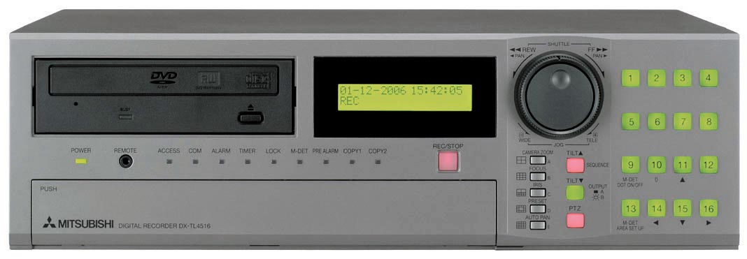

Видеорегистратор Mitsubishi Electric DX-TL4516EZ
ПроизводительMitsubishi
СерияJPEG2000
МодельDX-TL4516EZ
Цифровые видеорегистраторы со встроенным CD/DVD-RW.
Основные особенности видеорегистраторов серии JPEG2000:
  • Триплексный видеорегистратор
  • Двойной мультиплексный выход
  • Запись происшествий
  • Большое время предтревоги
  • Зоны тревоги
  • Детектор движения
  • Встроенный CD/DVD-R/RW
  • Высоконадежная ОС Linux
  • SATA HDD
  • Технология сжатия JPEG2000
  • Дружественный интерфейс пользователя
  • Легкая настройка записи
  • Простое архивирование данных
  • Удобный поиск записей
Различия моделей
DX-TL4509E
DX-TL4516E
DX-TL5000E
DX-TL4509EZ
DX-TL4516EZ
DX-TL5000EZ
Int.
HDD
1
Число каналов
9
16
16
9
16
16
