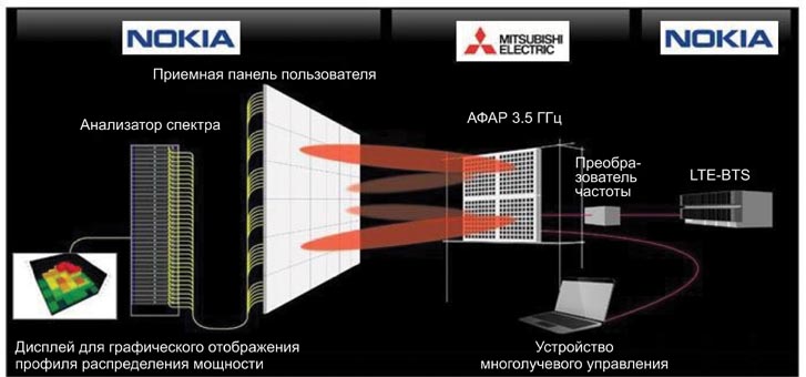

Для демонстрации одновременного управления четырьмя лучами диаграммы направленности Mitsubishi Electric подключила прототип своей АФАР к оборудованию базовой станции компании Nokia Networks. Mitsubishi Electric и Nokia Networks намерены продолжить совместную работу по оценке возможности использования АФАР в мобильных сетях 5G.
Mitsubishi Electric разрабатывает прототип активной фазированной антенной решетки для мобильных сетей 5G
Схема совместной демонстрации.
