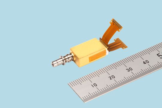

Mitsubishi Electric объявила о начале поставок компактного модуля для линий оптоволоконной связи 40 Гб/c, представляющего собой сборку электроабсорбционного модулятора с лазерно-диодным приемопередатчиком (Electro-absorption Modulator with Laser diode-Transmitter Optical Sub Assembly – EML-TOSA). FU-695REA стал первым в мире миниатюрным устройством со скоростью 40 Гб/c, соответствующим требованиям спецификации XLMD2-MSA (Multi-Source Agreement), совместно разработанной компаниями Mitsubishi Electric, LAPIS Semiconductor, Oclaro, Renesas Electronics и Sumitomo Electric, и введенной в действие в марте 2013 года.

Особенности FU-695REA
  • Упрощает разработку оптических трансиверов
    • Соответствующие общим спецификациям размеры устройств и оптико-электрических интерфейсов позволят производителям стандартизировать конструкции трансиверов.
    • Менее дорогие электрические соединения с гибким шлейфом вместо коаксиального разъема.
  • Способствует миниатюризации оптических трансиверов
    • Размеры, уменьшенные на 50% по сравнению с моделью FU-697SEA.
    • Размер корпуса соответствуют общим спецификациям для малоразмерных модулей оптических трансиверов CFP2/CFP4.
Прочие характеристики
  • Длина волны: 1.55 мкм
  • Максимальное расстояние передачи: 2 км
  • Выходная мощность: 0 ... 3 дБ/мВт
  • Вход (ВЧ сигналы): гибкие шлейф с дифференциальным сигнальным интерфейсом
  • Размеры: 9.2 × 18.1 × 5.7 мм (исключая штекер)
