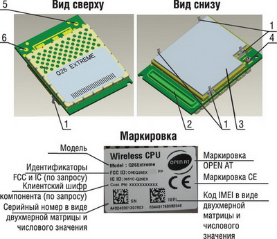

Модуль выполнен в виде собранного на основе печатной платы устройства (рис. 1) длиной 40 мм, шириной 32.2 мм, высотой 6.3 мм и массой 11.8 г. Электронные компоненты, установленные с обеих сторон платы, закрыты экранирующими кожухами. Кожух в нижней части дополнен четырьмя монтажными ножками (1), предназначенными для фиксации модуля в целевой плате методом пайки, а также покрыт вспененным теплопроводящим материалом (3), который улучшает тепловой контакт и способствует лучшему отводу тепла. В нижней части модуля можно найти 100-выводной разъем (2) для его подключения к внешней схеме, а также РЧ-разъем (4) для подключения основной антенны. При необходимости паяного подключения коаксиального кабеля основной антенны предусмотрен альтернативный способ - контактные ламели (6). Для подключения по такому же способу предусмотрены контактные ламели разнесенной антенны (5). Модуль снабжается наклейкой с маркировкой согласно рис. 1.
Внешний вид и маркировка модуля Q26 Extreme
Рис. 1. Внешний вид и маркировка модуля Q26 Extreme

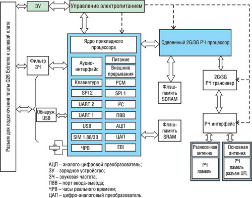

Q26 Extreme выполнен на основе двух процессоров: первый отвечает за РЧ-связь в 2G/3G-сетях, а другой - за реализацию прикладных функций (рис. 2). РЧ-тракт модуля способен работать в трех диапазонах 3G-сетей (диапазоны I, II и V по стандарту WCDMA) и четырех диапазонах 2G-сетей (GSM850, E-GSM900, DCS1800, PSC1900); процесс переключения между 2G- и 3G-сетями полностью автоматизирован.
Укрупненная структура модуля Q26 Extreme
Рис. 2. Укрупненная структура модуля Q26 Extreme
Работая в 3G-сети, модуль поддерживает исходящую пакетную передачу данных на скорости до 2 Мбит/с (HSUPA, категория 5) и входящую пакетную передачу данных на скорости до 7,2 Мбит/с (HSDPA, категория 8). РЧ-процессор поддерживает работу с основной и разнесенной антеннами. В случае последней, как уже упоминалось, предусмотрена отдельная РЧ-ламель для паяного подключения коаксиального кабеля антенны (рекомендованный тип кабеля RG178). Характеристики РЧ-тракта совместимы с рекомендациями ETSI GSM 05.05: чувствительность приема во всех диапазонах 3G 106,7 дБм; избирательность (200/400 кГц) свыше 9/41 дБн; линейный динамический диапазон приемника 63 дБ; ослабление совмещенного канала не менее 9 дБн; максимальная выходная мощность во всех диапазонах 3G 24 дБм + 1/–3 дБ. Все рабочие характеристики модуля действительны для рабочего температурного диапазона –20...55 °C, однако с некоторыми ограничениями он может работать и в более широком температурном диапазоне –30...75 °С. К числу таковых относится ограничение длительности передачи при уровнях мощности, близких к максимальному значению.
В качестве прикладного процессора в модуле используется 32-битный процессор ARM946 с возможностями исполнения кода программы с производительностью до 88 MIPS. Его собственная частота синхронизации программируется до 104 МГц. Процессор оснащен кэш-памятью данных и инструкций (каждая по 8 кбайт) и характеризуется быстродействием доступа к памяти до 52 МГц. Прикладной процессор исполняет запрограммированную в модуль операционную систему реального времени (ОСРВ) Open AT® вместе с обширным набором плагинов (поддерживаются бесплатной средой для программирования M2M Studio). Данное программное обеспечение предоставляет возможность управления модулем в двух режимах: в режиме модема посредством AT-команд, передаваемых внешним микропроцессором через последовательный интерфейс, и в режиме беспроводного процессора посредством исполнения написанной на языке Си или LUA программы. Последний язык имеет более широкие возможности по управлению встроенными ресурсами и позволяет реализовать полностью автономное устройство, которое не требует дополнения внешним микропроцессором (таблица 1).

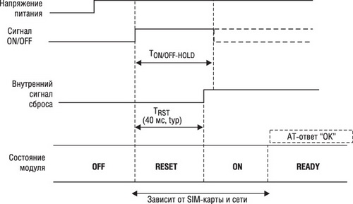

Последовательность включения модуля в работу
Для включения модуля Q26 Extreme в работу помимо подачи напряжения питания необходимо инициировать запуск последовательности включения. Для этого на вывод ON/OFF подается высокий уровень в течение времени не менее TON/OFF-HOLD. По истечении этого времени внутренний механизм будет помнить о необходимости продолжения последовательности включения. По ходу данной последовательности автоматически генерируется сброс модуля (состояние RESET) длительностью 40 мс. Приложение внешнего сигнала сброса на данной фазе необходимо исключить. По завершении сброса модуль переходит к своей инициализации (состояние ON), длительность которой зависит от SIM-карты и сети мобильной связи. По окончании инициализации через AT-интерфейс генерируется ответ «OK» и модуль начинает работу по назначению (состояние READY). Описанную последовательность иллюстрирует рис. 3.
 Q26 Extreme. Последовательность включения модуля в работу
Рис. 3. Последовательность включения модуля в работу
Длительность выдержки времени TON/OFF-HOLD зависит от многих факторов. Ее типичное значение составляет 3.5 с, однако применение такого значения не гарантирует успешного завершения последовательности включения. В такой ситуации возможность возврата сигнала ON/OFF в низкое состояние лучшего всего определить по индикаторам WIND или по факту передачи ответа «OK» по AT-интерфейсу. Если их использование не предусмотрено, рекомендуется использовать значение TON/OFF-HOLD при наихудших условиях, которое составляет 8 с. Также возможен вариант длительного сохранения сигнала ON/OFF в высоком состоянии и его перевод в низкое состояние непосредственно перед переводом модуля в состояние OFF (инициированное, например, командой AT+CPOF).

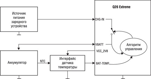

Встроенное зарядное устройство
Модуль Q26 Extreme оснащен блоком зарядного устройства (ЗУ). Его структурная схема представлена на рис. 4.
Q26 Extreme. Встроенное зарядное устройство
Рис. 4. Встроенное зарядное устройство
На базе единой схемы данный блок поддерживает два алгоритма заряда и один полностью аппаратно-реализованный алгоритм буферного подзаряда аккумуляторов трех типов (Ni-Cd, Ni-Mh, Li-Ion). Принцип действия зарядного устройства основан на подключении напряжения источника питания ЗУ с вывода CHG_IN к выводу VBATT, подключенного к аккумулятору. Для этого в блоке ЗУ предусмотрен специальный коммутатор. Частота и длительность коммутации определяется алгоритмом зарядки. В процессе зарядки контролируется напряжение на аккумуляторе, а при зарядке аккумуляторов типа Li-Ion дополнительно контролируется температура через вход ADC1/BAT-TEMP с помощью внешнего термистора (NTC). После перевода модуля Q26 Extreme в состояние OFF, в блоке ЗУ активизируется специальный режим буферного подзаряда. Он позволяет избежать глубокого разряда аккумулятора, когда имеют место длительные перерывы в работе модуля (т.е. длительно не выполняются основные алгоритмы заряда). В качестве источника питания зарядного устройства может использоваться любой сетевой источник питания с выходным напряжением 4.6…6 В, нагрузочной способностью 1С (или в соответствии с требованиями к току заряда используемого аккумулятора) и пульсациями выходного напряжения не более 150 мВ.

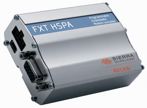

В заключение необходимо отметить, что модуль Q26 Extreme является основной для построения еще одной новинки Sierra Wireless – программируемого шлюза Fastrack XTEND HSPA (рис. 5).
Внешний вид программируемого шлюза Fastrack XTEND HSPA
Рис. 5. Внешний вид программируемого шлюза Fastrack XTEND HSPA
Данное устройство допускает интеграцию в состав разнообразного промышленного оборудования или может использоваться автономно. Предусмотрена возможность подключения выполненных по открытым стандартам плат расширения ввода/вывода (например, для добавления поддержки технологий GPS, WiFi, Bluetooth, Zigbee и др.) Компания Sierra Wireless предлагает платы расширения GPS и Ethernet.
