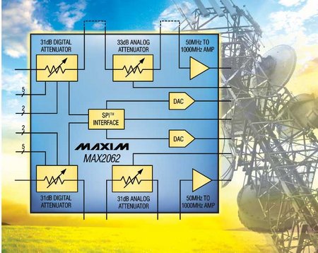

Maxim Integrated Products представила MAX2062 – ИС программируемого двухканального комбинированного аналогово-цифрового усилителя сигнала промежуточной и несущей частоты с регулируемым коэффициентом усиления. Представленная ИС проста в программировании и обеспечивает непревзойденное сочетание производительности, программируемости и интеграции компонентов. Как ранее выпущенный одноканальный усилитель MAX2065, ИС обеспечивает уникальную возможность выбора коэффициента усиления для четырех пользовательских предустановленных вариантов, переключение происходит за 25 нс при небольшой амплитуде выше или ниже заданного предельного значения. Интерфейс SPI обеспечивает удобство программирования двух встроенных аналоговых аттенюаторов ИС с использованием 8-разрядных ЦАП. ИС представляет собой идеальный выбор для обеспечения автоматического управления усилением в беспроводных архитектурах 2.5G, 3G, 4G, включая оборудование GSM/EDGE, CDMA, WCDMA, LTE, and WiMAX.
Maxim - MAX2062
MAX2062 может использоваться для непосредственного соединения со стандартными усилителями промежуточной или радиочастоты, а также соединения с 50-омными системами с рабочим диапазоном частот от 50 МГц до 1000 МГц. Кроме того, каскады имеют собственные входы и выходы радиочастоты, поэтому MAX2062 может быть сконфигурирован для работы оптимальным образом с точки зрения коэффициента шума (усилитель конфигурируется во входном каскаде) или линейности (усилитель конфигурируется в выходном каскаде). В типовой конфигурации (цифровой аттенюатор – аналоговый аттенюатор – усилитель) ИС обеспечивает общий диапазон усиления 64dB, при максимуме усиления 19.4 dB и коэффициент шума порядка 7.3 dB. При каскадном включении линейность обеспечивает: интермодуляционная точка пересечения 3-го порядка выходного сигнала +41 dBm, интермодуляционная точка пересечения 2-го порядка выходного сигнала +56 dBm и интермодуляционная точка пересечения 1-го порядка выходного сигнала +19 dBm.
При разработке приемников отличная линейность непосредственно расширяет стойкость приемника к сильным сигналам блокираторов. Значения нелинейных искажений гармоник второго и третьего порядка ограничены –55 dBc и –72.7 dBc, соответственно. Подобные характеристики упрощают требования к фильтрующим компонентам (требования распространяются только на ближайшую гармонику) и приводит к упрощению и удешевлению фильтров. Уникальная функция выбора коэффициента усиления позволяет пользователю быстро задавать необходимый уровень ослабления без внесения задержек, связанных с программированием ИС посредством интерфейса SPI. Количество входов и выходов цифрового аттенюатора меняется в зависимости коэффициента 5× или 2.5×, что определяет количество задаваемых значений (от 5 до 1 или от 5 до 2, соответственно).
Специальный 8-разрядный управляющий ЦАП облегчает пользователю регулировку аналогового аттенюатора с шагом 0.12 dB, который задается через интерфейс SPI. Подобная встроенная возможность не только позволяет не использовать отдельные ЦАП управления и регулировки напряжения, но также в целом упрощает разработку. Отсутствие необходимости использования дополнительной периферии с управлением через SPI уменьшает количество печатных проводников на плате.
В одном корпусе ИС MAX2062 встроены 9 дополнительных функций. При сравнении с эквивалентной схемой на базе двух ИС MAX2065, предложенный новый усилитель дает возможность уменьшить габариты разработки на 31%. Снижение стоимости и уменьшение габаритов позволяет использовать ИС в оборудовании беспроводных систем последующих поколений, в которых стоимость приемопередатчика и габариты критичны.
