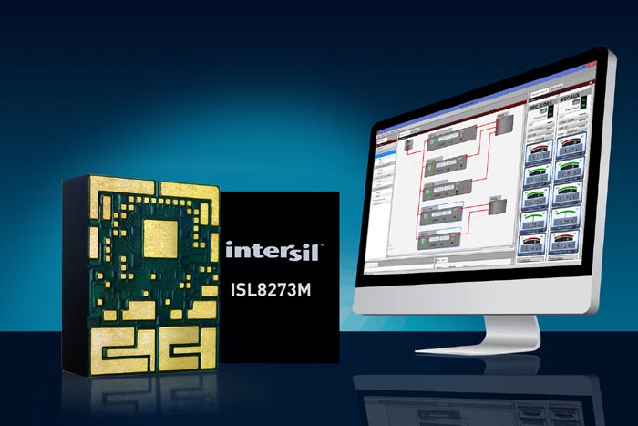

ISL8273M обеспечивает исключительно высокую удельную мощность локализованных к нагрузке приложений для питания современных ПЛИС, процессоров и памяти
Компания Intersil анонсировала первый в отрасли цифровой 80-амперный полностью герметичный DC/DC модуль с интерфейсом PMBus, предназначенный для локализированных к нагрузке преобразователей энергии, используемых для питания ПЛИС, ЦСП, специализированных ИС, процессоров и памяти. Модуль ISL8273M представляет собой законченный регулируемый понижающий источник питания, отдающий в нагрузку ток до 80 A и работающий со стандартными шинами 5 В или 12 В. Многофазное разделение тока между несколькими модулями ISL8273M, количество которых может достигать четырех, позволяет разработчикам создавать решения с выходным током 320 А при выходном напряжении всего 0.6 В. Размещенный в компактном корпусе размером 18 × 23 мм, модуль ISL8273M с лучшей в отрасли удельной мощностью обеспечивает высочайшие характеристики для оборудования центров обработки данных и инфраструктуры систем беспроводной связи, к размерам которых предъявляются все более жесткие требования.

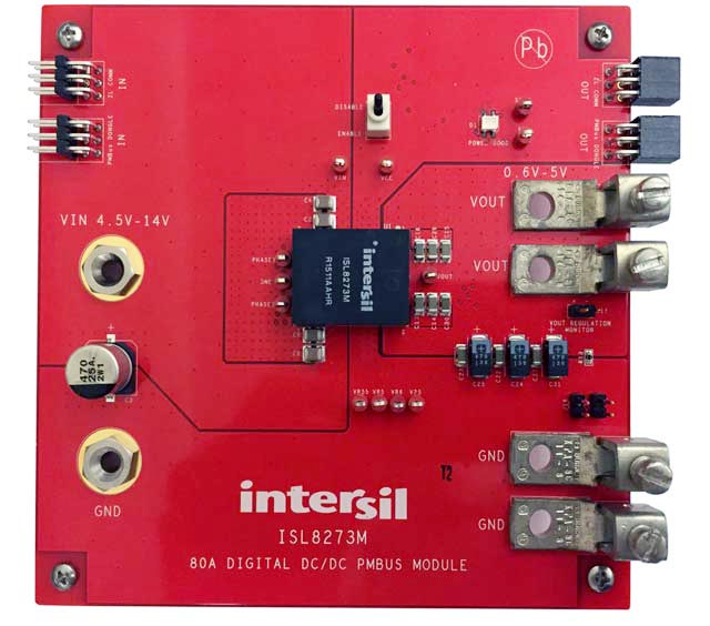

Демонстрационная плата ISL8273MEVAL1Z
Демонстрационная плата ISL8273MEVAL1Z.

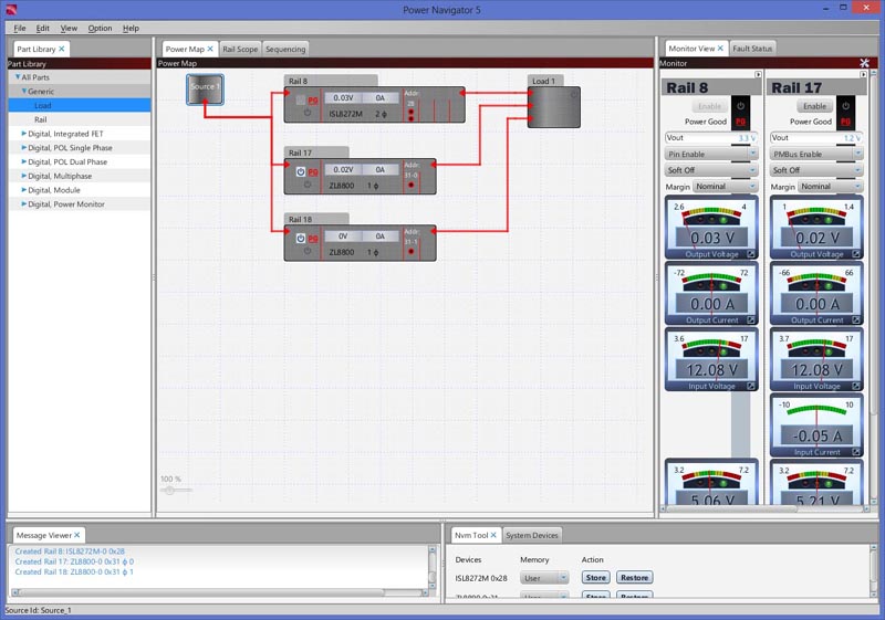

Графический интерфейс PowerNavigator упрощает разработку цифровых источников питания
Предлагаемый Intersil графический интерфейс PowerNavigator упрощает конфигурирование модуля ISL8273M, а также проверку и мониторинг всех параметров устройства. Он позволяет, не написав ни строчки кода, легко изменять свойства и функции цифрового модуля питания.
Окно PowerNavigator
Окно PowerNavigator.
