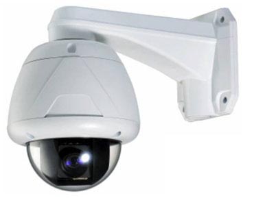

Высокоскоростная купольная видеокамера DiGiVi CS1W-CHN-Z10W
ПроизводительDiGiVi
СерияCS1W-CHN-Z
МодельCS1W-CHN-Z10W
