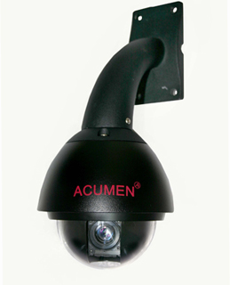

Скоростная купольная мини-камера Acumen Ai-SD22
Цветная внешняя/внутренняя скоростная купольная мини-камера «День/Ночь» высокого разрешения.
Всепогодная видеокамера Acumen Ai-DC22
