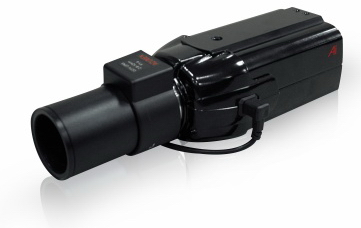

Камера-регистратор Acumen Ai-CH55
Камера-регистратор позволяет производить запись информации на карту общим объемом до 32 Гб.
Дополнительную информацию о камере-регистраторе Ai-CH55 можно получить здесь.
