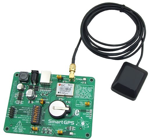

Оценочная плата mikroElektronika ME-SMARTGPS
ME-SMARTGPS – оценочная плата компании mikroElektronika на базе GPS-модуля LEA-5S с чувствительностью -160 дБм и примерами кода для микроконтроллеров AVR и PIC.
LEA-5S компании U-Blox представляет собой GPS-модуль 5-го поколения, который содержит 1 миллион корреляторов и может принимать данные по 50-ти каналам.
LEA-5S предназначен для всех типов GPS-устройств и отличается высокой чувствительностью (-160 дБм) и низкой потребляемой мощностью.
Благодаря двойному ядру модуль LEA-5S является лидером рынка по такому параметру, как скорость определения местоположения. Специальные механизмы обработки позволяют эффективно работать с отраженными сигналами в условиях многолучевого приема. LEA-5S может одновременно принимать сигналы спутников GPS, WAAS, EGNOS, MSAS и GALILEO.
Отличительные особенности:
  • установлен GPS-модуль LEA-5S:
    • высокая точность определения координат;
    • ускоренный захват слабых сигналов;
    • режим пониженного энергопотребления FixNow;
    • выход сигнала временной синхронизации 1 PPS;
    • поддержка протоколов NMEA, RTCM и UBX;
    • интерфейсы UART и USB;
    • контроль состояния антенны;
    • 50 параллельных каналов;
    • рабочая частота 1575,42 МГц (L1)
    • чувствительность -160 дБм при слежении;
    • интерфейсы: 1 UART, 1 USB V2.0 Full Speed 12 Mbit/s, 1 DDC (I2C совместимый), 1 SPI;
    • напряжение питания 2.7 В – 3.6 В;
  • поддержка активных и пассивных антенн;
  • питание от внешнего источника или от USB;
  • примеры программного кода для микроконтроллеров PIC, dsPIC, AVR.
mikroElektronika smartGPS
Основные параметры
Параметр
Значение
Интерфейс подключения
USB / RS232
Базовый компонент
U-Blox LEA-5S
Рабочий диапазон, МГц
1575.42
Чувствительность приемника, дБм
-160
Целевое напряжение, В
2.7 – 3.6 / 5.0
Напряжение питания, В
7 – 32 / 5.0
Источник питания
внешний / USB
Комплектация:
  1. Отладочная плата smartGPS.
  2. Активная GPS антенна.
