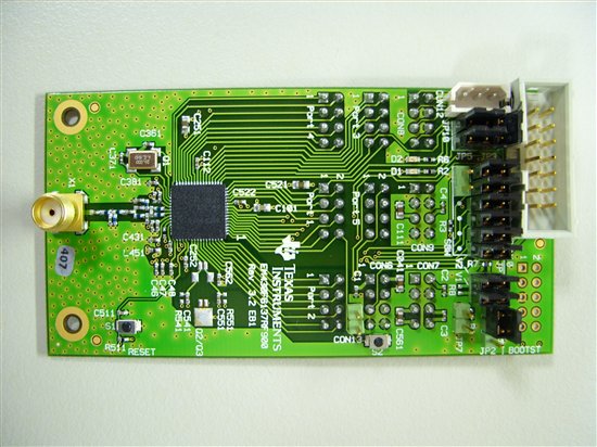

Набор состоит из двух целевых плат на базе RF системы на кристалле XCC430F6137IRGC с субгигагерцовым частотным диапазоном. Данный набор поддерживает работу в диапазоне 868/915 МГц.
Платы входящие в состав набора поддерживают все Flash-микроконтроллеры семейств CC430F613x и CC430F612x в 64-выводном корпусе QFN, а также поддерживают разработку ПО для микроконтроллеров семейства CC430F513x.
Система на кристалле СС430 интегрирует ядро MSP430F5xx и ядро многоканального RF трансивера СС1101, специально разработанного для беспроводных приложений с низким энергопотреблением.
Примечание. Для программирования микроконтроллеров на целевых платах, а же для отладки программного обеспечения пользователю потребуется USB-JTAG программатор-эмулятор MSP-430FETUIF.
