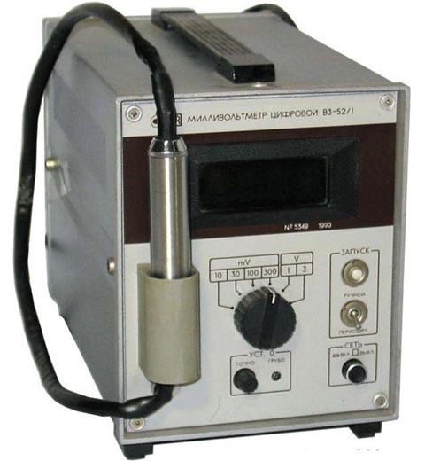

Милливольтметр высокочастотный Пунане-Рэт В3-52/1
Милливольтметр В3-52/1 предназначен для измерения среднеквадратического значения переменного напряжения синусоидальной формы (1 мВ…300 В).
В3-52/1 предназначен для измерения высокочастотного напряжения переменного тока и может быть использован как преобразователь напряжения переменного тока в напряжение постоянного тока....
