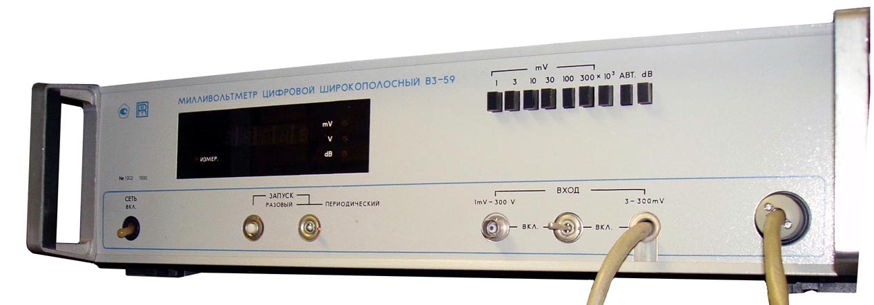

Милливольтметр широкополосный Пунане-Рэт В3-59
Милливольтметр предназначен для измерения среднеквадратического значения напряжения переменного тока произвольной формы.
В3-59 Милливольтметр цифровой широкополосный, Диапазон частот 10Гц - 100МГц, Диапазон измерения напряжения 0,265 мВ - 300В (с делителем до 1000 В),...

Основные особенности вольтметра В3-59:
  • Выход в двоично-десятичном коде
  • Дистанционное управление
Технические характеристики В3-59
Значения
Диапазон измеряемых напряжений
0.265 мВ … 300 В + (–69.32 … +51.76 дБ)
с делителем до 1000 В (до 62.22 дБ)
Пределы измерений
1 мВ / 3 мВ / 10 мВ / 30 мВ / 100 мВ / 300 мВ /
1 В / 3 В / 10 В / 30 В / 100 В / 300 В
Диапазон частот
10 Гц … 100 МГц
Пределы основной погрешности
± (0.4 … 2.5) %
Входное сопротивление
20 МОм (с пробником)
Входная емкость
C пробником
8 пФ
C пробником и делителем
4 пФ
Питание
220 ±22 В, 50 ±0.5 Гц
220 ±11 В, 400+28–12 Гц
Потребляемая мощность
70 В·А
Габаритные размеры В3-59
488 × 133 × 355 мм
Масса
12 кг
