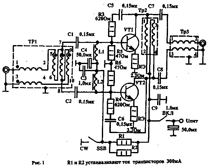

У многих радиплюбителей имеются трнсиверы с выходной мощ-ностью менее 5 Вт. Такой мощности явно недостаточно для работы в эфире и возбуждения ламповых усилителей по схеме с заземленными сетками. Поэтому необходимость в ШПУ очевидна.
Схема предлагаемого усилителя (рис.1) не отличается от уже описанных в литературе. Особенность его состоит в том, что в качестве сердечников ВЧ трансформаторов используются не дефицитные кольца 200... 400 НН, а сердечники от строчных, трансформаторов телевизионных приемников. Несмотря на то, что данные ферриты имеют большую проницаемость, спад АЧХ на 30 МГц не превышает 3...4ДБ.

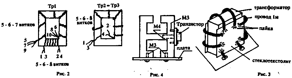

В связи с тем, что подобные схемы уже описывались в литературе, остановимся только на конструктивных особенностях ШПУ. Катушки LI, L2 намотаны на ферритовом стержне диаметром 8 мм и длиной 10 мм и содержат по 80 витков провода ПЭЛ 0,1.
Сердечники трансформаторов Т1, Т2, ТЗ перед намоткой следует обернуть изолентой ПХВ. Конструкция их понятна из рис.2. Наматываются трансформаторы скруткой (1-2 скрутки на сантиметр), проводом ПЭВ 0,5. После намотки трансформатор также обматывают лентой ПХВ. Изготовленный трансформатор заключают в экран (рис.3), изготовленный из фольгированного стеклотекстолита и припаивают к плате. На выходе усилителя необходимо установить фильтр нижних частот, описанный в
"Справочнике радиолюбителя ко-ротковолновика* Бунин, Яйлен-ко, 1984г., стр.175. В усилителе можно применить транзисторы КТ903. КТ909. КТ912, КТ930 и другие. Желательно подобрать пару с различием по h21э не более 30%. Ток покоя транзисторов 200... 300 мА. Конструкция радиатора приведена на рис. 4.
Правильно собранный усилитель практически не требует наладки.
С мая 1990г. было изготовлено около 20 ШПУ. Все они показали хорошие результаты и очень хорошую повторяемость.
