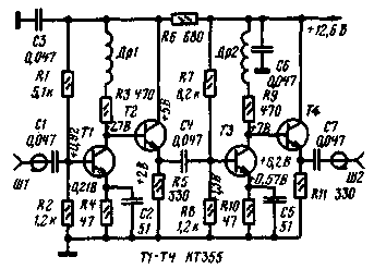

Вход и выход усилителя рассчитаны на включение в иинию с волновым сопротивлением 75 Ом. Полоса рабочих частот усилителя 35 кГц- 150 МГц при неравномерности на краях диапазона 3 дБ. Максимальное неискаженное выходное напряжение 1 В, коэффициент усиления (при нагрузке 75 Ом) - 43 дБ, коэффициент шума на частоте 100 МГц -4,7 дБ. Питается усилитель от источника напряжением 12,6 В, потребляемый ток 40 мА.
Принципиальная схема усилителя
Принципиальная схема усилителя приведена на рисунке. Он представляет собой две последовательно включенные усилительные ячейки, в каждой из которых резистивные усилительные каскады на транзисторах N1, Т3 нагружены на эмиттерные повторители на транзисторах Т2, Т4. Для расширения динамического диапазона ток через последний эмиттерный повторитель выбран равным около 20 мА. Амплитудная и частотная характеристики усилителя сформированы элементами цепи час-тотнозависимой обратной связи R4C2, R10C5 и дросселями простой высокочастотной коррекции Др1 и Др2.
Конструктивно усилитель выполнен на печатной плате из фольгированного стеклотекстолита и помещен в латунный посеребренный корпус.
Разъемами служат высокочастотные соединители СР-75-166 Ф. Высокочастотные дроссели Др1 и Др2 бескаркасные. Их обмотки содержат по 10 витков провода ПЭВ-1 0,25, диаметр обмоток 5 мм.
Если усиление 43 дБ является чрезмерным, можно использовать только одну усилительную ячейку, причем в зависимости от целевого назначения либо на транзисторах T1. Т2 с напряжением питания + 5 В, либо на транзисторах Т3, Т4 с напряжением питания +12,6 В. В первом случае ниже коэффициент шума, однако меньше и максимальное выходное напряжение (около 400 мВ); во втором случае коэффициент шума несколько выше, зато максимальное напряжение на ,нагрузке 75 Ом составляет 1 В. Усиление обеих усилительных ячеек примерно одинаково (21-22 дБ) во всем диапазоне указанных рабочих .частот, причем при использовании одной ячейки полоса частот еще шире (от 30 кГц до 170 МГц при неравномерности на краях диапазона 3 дБ).
В заключение необходимо отметить, что при сборке усилителя обязательно строгое соблюдение требований, предъявляемых к монтажу в дециметровом диапазоне.
