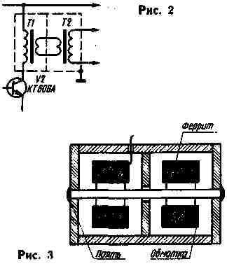

Лучшие результаты могут быть получены при использовании в качестве нагрузки трансформаторов с коротко-замкнутым объемным витком. Схема включения трансформаторов приведена на рис. 2, чертеж трансформаторов — на рис. 3. Связь между их магнитными потоками осуществляется короткозамкнутым объемным витком. выполненным в виде стержня, припаянного к крышкам латунного цилиндра. Каждая из обмоток намотана на

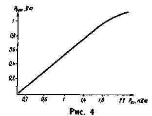

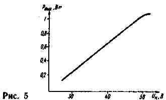

сердечнике типоразмера К10х6х3 из феррита марки 1000НМ-9. Обмотка трансформатора Т1 содержит 12 витков провода ПЭВ-2 0,31, трансформа тора Т2 — 5—7 витков провода ПЭВ-2 0,64. Корпус трансформатора соединяют с общим проводом. Зависимость выходной мощности от входной для второго усилителя показана на рис. 4, а зависимость максимальной выходной мощности от величины коллекторного напряжения при неизменной входной мощности — на рис.5. Хорошие результаты были получены
