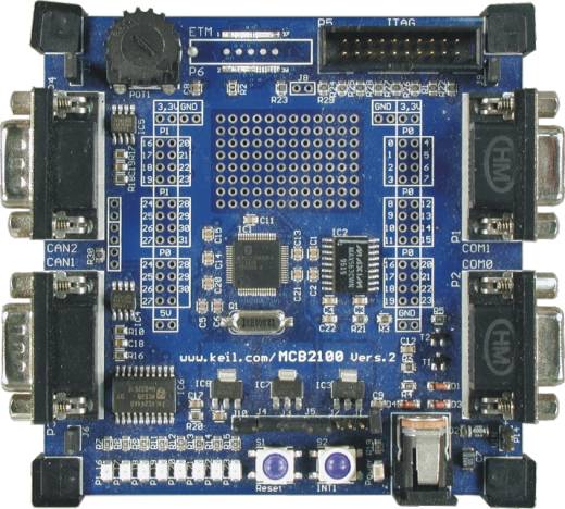

На плате доступны по два разъема интерфейсов CAN и RS-232.
Поддерживается отладка через интерфейс JTAG и KEIL Ulink USB-JTAG адаптер. В комплект включена оценочная версия инструментального средства ARM от KEIL SOFTWARE. Все это позволяет экспериментировать со встроенными Интернет приложениями и проектами, подразумевающими использование CAN интерфейса.
Оценочная плата MCB2100 подключается к ПК через последовательный порт (для закачки программы во Flash-память c помощью NXP LPC210x FLASH ISP Utility) или через JTAG интерфейс (для отладки программы, используя Ulink USB-JTAG Adapter и µVision IDE и Debugger.
Отличительные особенности:
  • установлен микроконтроллер LPC2129FBD64:
    • ядро - ARM7TDMI-S;
    • разрядность - 32 бита;
    • максимальная рабочая частота - 60 МГц;
    • напряжение питания – 1.8 В;
    • тип и объем памяти - Flash, 256 КБ;
    • ОЗУ- 16 КБ;
    • АЦП - 4-х канальный 10-разрядный;
    • два таймера;
    • два CAN интерфейса;
    • ШИМ;
    • интерфейсы: UART, Fast I2C, SPI;
    • число пользовательских выводов I/O - 46;
    • внутрисхемное программирование (ISP/IAP);
    • корпус - LQFP64;
  • установлены коннекторы DB9 и драйверы последовательных портов RS232;
  • установлены коннекторы DB9 и драйверы интерфейса CAN;
  • установлен потенциометр, подключенный к АЦП микроконтроллера;
  • интерфейс JTAG для программирования и отладки;
  • для питания платы используется внешний источник напряжением 6.0 В – 9.0 В.
