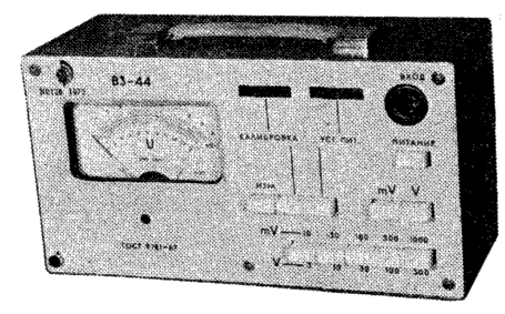

Вольтметр переменного тока ВЗ-44 предназначен для измерения напряжения сигнала на выходе радиоприемных устройств при их регулировке и проверке.
Элитан
В3-44 (73г.)12 074 ₽
Прибор измеряет эффективное значение напряжения синусоидального переменного тока от 3 мВ до 300 В в диапазоне частот 20…20000 Гц.
Вольтметр переменного тока Калибр В3-44
Технические характеристики В3-44
Значения
Диапазон измерения напряжения
3 мВ … 300 В
Полоса пропускания
20 … 20000 Гц
Основная погрешность измерения
≤ ±2.5%
Вход прибора
Несимметричный, изолированный от корпуса
Входное сопротивление прибора на всех пределах
измерения в диапазоне частот 20…20000 Гц.
≥ 16 кОм
Входная
емкость
Без соединительного кабеля
≤ 60 пФ
Емкость соединительного кабеля
≤ 120 пФ
Условия
эксплуатации
Диапазон рабочих температур
+5 … +40°С
Относительная влажность
До 95% при температуре
окружающего воздуха +30°С
Атмосферное давление
750 ±30 мм рт.
ст.
Питание прибора
От 2-х элементов «373» (МАРС)
напряжением 2.2…3.1 В
Потребляемый ток
≤ 65 мА
Время непрерывной работы
8 часов
Наработка на отказ
Не менее 7000 час
Габаритные размеры
237 × 132 × 104 мм
Масса
Не более 2.5 кг
