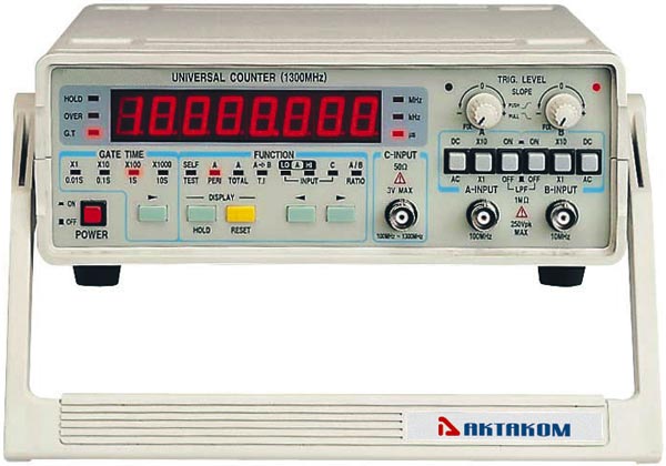

Универсальные частотомеры серии АСН-1310/3010 представляют собой 8-разрядный счетчик, включающий функции измерения частоты, времени, соотношения, суммирование, измерение временного интервала и самопроверку.
0,1 Гц…1,3 ГГц, 3 канала, стаб. 3 х 10-6, 8 разрядотв, частота, период, временной интервал, режим счетчика, чувств.(rms) А, В: 25...
ПРИНЦИП
Частотомер АСН-1310 (1491)
Актаком
Этот универсальный счетчик имеет широкий диапазон применения в линиях производства аудио и радиоаппаратуры, при исследованиях и разработках и обучении. Наличие интерфейса RS-232 дает возможность подключать приборы к персональному компьютеру и проводить дистанционное управление прибором.
Отличительные особенности частотомеров серии АСН-1310/3010:
  • Высокая точность и чувствительность
  • Многофункциональные измерения и самопроверка.
  • Дисплей: 8-разрядный 7-сегментный светодиодный с высоким разрешением
  • Выход 10 МГц
  • Встроенный микропроцессор
  • Измерение периода, режим счетчика
  • Амплитуда напряжения, автовыбор уровня запуска
  • Автоконтроль частоты в заданном интервале
Дополнительную информацию по частотомерам серии АСН-1310/3010 можно найти здесь.

Технические характеристики частотомеров серии АСН-1310/3010
Значения
АСН-1310
АСН-3010
Каналы
А
10 … 100 МГц
B
0.1 Гц … 10 МГц
С
100 … 1300 МГц
100 … 3000 МГц
Стабильность кварцевого генератора
3×10–6/неделя
Чувствительность
25 мВ (0.1 Гц …100 МГц)
Входной импеданс
1 МОм || 40 пФ
Выход
10 МГц
Делитель мощности
×1 или ×10
Фильтр нижних частот
100 кГц
Уровень срабатывания
–350 … +350 мВ
(автоматическая фиксация 0 В)
Дистанционное управление
Через RS-232
Габаритные размеры
255 × 100 × 280 мм
Масса
2.4 кг
