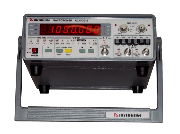

В ассортименте продукции Актаком появился бюджетный частотомер с максимальной входной частотой 3 ГГц – Актаком АСН-3010.
Фактически, частотомер Актаком АСН-3010 является более старшей моделью к прекрасно зарекомендовавшей себя модели АСН-1310 с максимальной частотой 1.3 ГГц.
Актаком АСН-3010
Как и АСН-1310, АСН-3010 имеет три входа. Первые два входа аналогичны АСН-1310: 10…100 МГц (вход А); 0.1 Гц…10 МГц (вход B); а вход С – соответственно 100…3000 МГц (вход С).
Частотомер Актаком АСН-3010 имеет встроенный высокостабильный термостабилизированный кварцевый генератор (TCXO) со стабильностью 0.5 ppm.
Частотомер обладает чувствительностью 25 мВ в диапазоне 0.1 Гц…100 МГц, т.е. по входам A и B. Также, для входов A и B, пользователь частотомера АСН-3010 может выбрать тип связи по входу: по переменному или постоянному току, коэффициент ослабления ×1 и ×10, запуск по нарастающему или спадающему фронту. Уровень запуска может быть установлен пользователем от –350 мВ до 350 мВ.
Для работы с зашумленными сигналами в частотомере Актаком АСН-3010 предусмотрен отключаемый фильтр низких частот (до 100 кГц). Для более точного выполнения измерений, в АСН-3010 имеется возможность изменения времени счета в 4-х предустановленных значениях: 0.01 с, 0.1 с, 1 с, 10 с.
Функционально, по входам A и B, частотомер АСН-3010 может работать в режимах измерения частоты, длительности импульса, временного интервала, счета импульсов, отношения входов A/B.
Как и в большинстве выпускаемых в мире современных частотомерах, вход С в АСН-3010 имеет ограниченную функциональность, т.е. позволяет измерять только частоту входного сигнала. В отличии, от вышеперечисленных характеристик входов A и B, по входу С производятся измерения сигналов с частотой до 3 ГГц, чувствительностью 15 мВ в диапазоне от 100 до 800 МГц, а в диапазоне от 800 МГц до 1.3 ГГц частотомер позволяет работать с сигналами от 60 мВ до 3 В. Время счета, также может быть выбрано из 4-х предустановленных значений, но эти значения отличаются от тех, что были по входам A и B: 0.0256 с, 0.256 с, 2.56 с, 25.6 с.
Измеренные данные отображаются на восьмиразрядном семисегментном светодиодном индикаторе, а функциональные кнопки и индикаторы на передней панели позволяют пользователю наглядно отслеживать весь процесс измерения, а, при необходимости, быстро изменять настройки частотомера
Частотомер Актаком АСН-3010 имеет очень компактные размеры 230 × 80 × 265 и небольшой вес – не более 2 кг, что позволяет применять данный частотомер в местах с ограниченной рабочей площадью.
