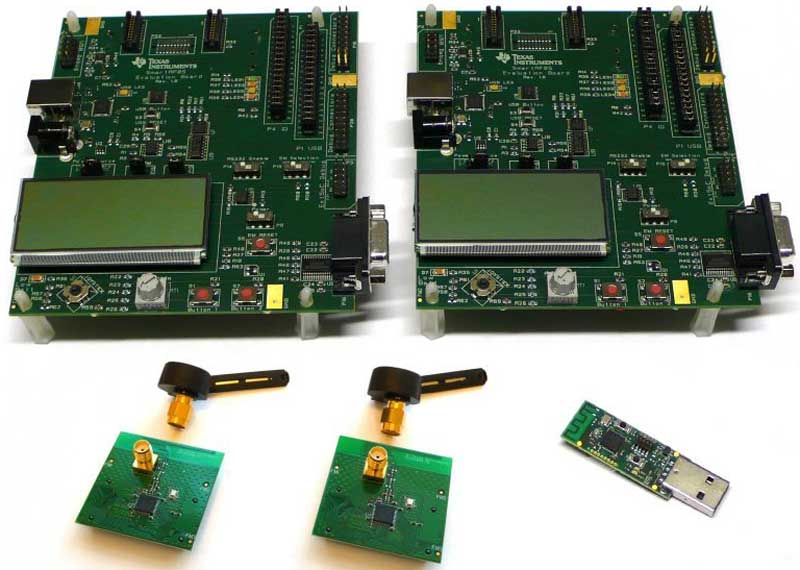

Платформа включает в себя отладочные платы, оценочные модули на базе CC2533 с печатной антенной (CC2533EM), USB устройство мониторинга пакетов данных (packet sniffer), все необходимые кабеля, внешние антенны для оценочных модулей и всю необходимую документацию. Оценочные модули подключаются к отладочным платам SmartRF05EB посредством специального разъема.
В состав набора включено большое количество демо-приложений и примеров, включая примеры организации ZigBee RF4CE совместимой сети.
Платформа поддерживается интегрированной средой разработки IAR Embedded Workbench for 8051 (версия 7.60 и выше), которая имеет компилятор, ассемблер, компоновщик и отладчик, поддерживает внутрисхемную отладку. В состав набора включена 30-дневная версия программы.

  • две отладочных платы SmartRF05EB:
    • установлен LCD дисплей 3 строки по 16 символов;
    • интерфейс USB 2.0;
    • драйвер и порт RS232;
    • установлена дополнительная Flash-память с последовательным интерфейсом;
    • потенциометр, пользовательские кнопки, пользовательские светодиоды, джойстик;
    • питание от USB интерфейса или от батареи;
  • два оценочных RF модуля:
    • установлена система на кристалле CC2533:
      • 8051-совместимое ядро;
      • 64/96 КБайт Flash-память программ;
      • 4/6 КБайт RAM;
      • поддержка аппаратной отладки;
      • интегрированный RF трансивер диапазона 2.4 ГГц;
      • превосходная чувствительность ресивера;
      • программируемый уровень выходной мощности;
      • требуется малое количество внешних компонентов;
      • требуется лишь один кварцевый резонатор для асинхронной сетевой работы;
      • аппаратная поддержка сетевого протокола CSMA/CA (многостанционный доступ с контролем несущей и предотвращением конфликтов);
      • точная цифровая схема измерения уровня сигнала RSSI/LQI;
      • мониторинг напряжения батареи;
      • генератор случайных чисел;
      • сопроцессор AES;
      • два модуля USART с поддержкой UART и SPI;
      • интерфейс I2C;
      • 23 линии ввода/вывода общего назначения;
    • печатная антенна;
    • разъем SMA для подключения внешней антенны;
    • специальный коннектор для подключения к отладочной платформе SmartRF05EB;
  • USB устройство для мониторинга пакетов данных на базе CC2531;

Комплектация:
  1. две отладочных платы SmartRF05EB.
  2. два оценочных модуля CC2533EM.
  3. две антенны диапазона 2.4 ГГц.
  4. USB устройство мониторинга пакетов данных (USB dongle).
  5. документация.
