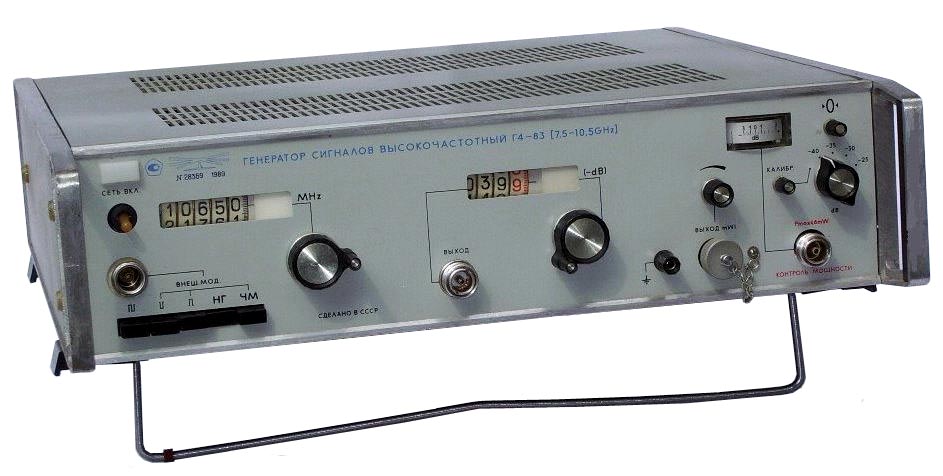

Генераторы серии Г4-78/83 предназначены для регулировки и проверки радиоэлектронной аппаратуры.
Комплект генераторов Г4-83 предназначен для регулировки, проверки и исследования параметров радиоприемных и антеннофидерных устройств. При использовании внутреннего индикатора мощности приборы могут...
Контест
Г4-83170 016 ₽
Приборы выполняют функции СВЧ сигнала, калиброванного по частоте, уровню выходной мощности и по параметрам импульсной модуляции.
Генераторы могут использоваться для проверки чувствительности приемных устройств, измерения параметров четырехполюсников, измерения динамического диапазона селективности приемных и анализирующих устройств, проверки полос пропускания трактов и приборов, проверки и отработки аттенюаторов, фильтров и других элементов тракта.
Прибор состоит из следующих основных блоков: генератора СВЧ (блока ВЧ), модулятора, индикатора мощности и блока питания.
Генератор СВЧ выполнен на отражательном клистроне типа.
Модулятор состоит из шасси с укрепленными на нем переключателями рода работ и платой модулятора. Принцип модуляции основан на изменении мощности генерируемых колебаний при изменении напряжения на отражателе клистрона. Напряжение на отражателе клистрона складывается из напряжений, поступающих с потенциометра сопровождения и нагрузочного резистора оконечного каскада модулятора.
Встроенный индикатор мощности представляет собой термоэлектрический ваттметр, состоящий из приемного термоэлектрического преобразователя М5-78В и усилителя постоянного тока (УПТ). С выхода УПТ сигнал поступает на стрелочный индикатор со шкалой, прокалиброванной в децибелах.
