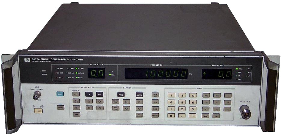

Генератор сигналов Agilent 8657A
ПроизводительAgilent
Серия8657
Модель8657A
Основные особенности генераторов серии 8657:
PS8657Aпо запросу
ТаймЧипс
SP8657Aпо запросу
SP8657/Aпо запросу
  • АМ и ФМ модуляция
  • Абсолютная точность уровня выходного сигнала ±1 дБ (типовое значение ±0.5 дБ)
  • Разрешение по частоте 1 Гц
  • Модуляция 0.3 GMSK для настройки сотовых систем GSM и PCN
  • Фазовая ошибка < 3.5 с.к.з.
  • Защита от отраженной мощности 50 Вт
