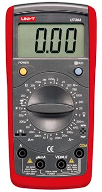

Мультиметр Uni-Trend UT39A

Основные параметры мультиметра
ПараметрЗначение
Тип индикациицифровой
Выбор пределов измеренийручной
Измеряемые параметры
  • напряжение постоянное
  • напряжение переменное
  • ток постоянный
  • ток переменный
  • сопротивление
  • емкость
  • прозвон цепи
  • проверка p-n переходов
  • h21э транзистора
На английском языке: Digital Multimeter Uni-Trend UT39A
