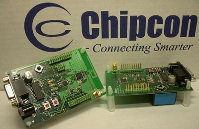

Отладочный набор включает в себя две демонстрационные платы CC2540DB. Управление трансивером осуществляется установленным микроконтроллером Atmel ATmega8. Благодаря наличию кнопок, светодиодов, джойстика возможна реализация пользовательского интерфейса;
Отличительные особенности:
  • две демонстрационные платы CC2400DB:
    • установлен трансивер СС2400 со всеми необходимыми внешними компонентами;
    • установлен микроконтроллер ATmega8;
    • печатная антенна;
    • установлен коннектор SMA для подключения внешней антенны;
    • интерфейс, порт и драйвер RS232;
    • установлен джойстик, пользовательские кнопки, светодиоды;
    • установлен регулятор напряжения 3.3В и 1.8 В для питания трансивера;
    • питание платы может осуществляться от внешнего источника питания 4 В – 10 В или от батареи 9 В;
    • установлен коннектор для внутрисхемного программирования микроконтроллера;
    • линии ввода вывода доступны на разъемах.
