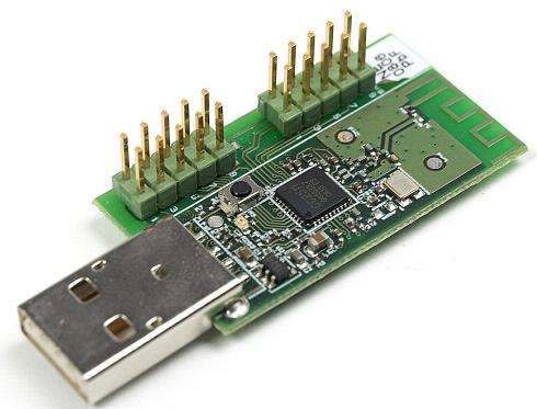

Модуль рассчитан на использование в составе отладочной платформы SmartRF04EB с подключаемыми RF модулями, а также может использоваться в качестве отдельного устройства. Основное назначение – тестирование беспроводной связи между отладочной платформой и ПК.
Совместно с программной средой SmartRF Studio USB модуль позволяет произвести конфигурацию RF устройств в соответствии с нуждами пользователя, оценить радиочастотные параметры. Большое количество примеров и демонстрационные приложения, а также бесплатный программный стек SimpliciTI позволяют быстро перейти к разработке приложения.
Отличительные особенности:
  • USB модуль:
    • установлен USB микроконтроллер СС2511F32 со встроенным RF трансивером:
      • 8051-совместимое ядро;
      • 32 КБайт Flash-память, 4 КБайт RAM;
      • превосходная чувствительность;
      • программируемая скорость передачи данных;
      • встроенный контроллер USB, буфер FIFO 1 КБайт;
      • интерфейс I2C;
      • 8-канальный 12-битный АЦП;
      • AES сопроцессор;
      • два модуля UART;
    • установлены все необходимые компоненты обвязки;
    • контактные площадки интерфейса отладки и программирования;
    • коннектор интерфейса отладки для подключения к оценочным RF модулям;
    • пользовательская кнопка, пользовательский светодиод;
    • установлен регулятор напряжения 3.3 В;
  • программная поддержка, примеры демонстрационные приложения.
