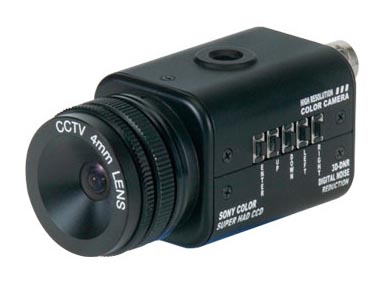

Миниатюрная видеокамера "день-ночь" без объектива DiGiVi CM1-CH2-DNR
СM1-CH2-DNR представляет собой миниатюрную C/CS камеру, оснащенную сенсором 1/3’’ SONY SUPER HAD CCD и процессором цифровой обработки сигнала, обеспечивающих качественную картинку с разрешением 600 ТВЛ.
Наличие процессора предусматривает широкий спектр настроек изображения непосредственно под освещение и особенности объекта видеонаблюдения.
Обозначенная в наименовании камеры DNR иллюстрирует поддержку технологии подавления шумов, которая при включенном состоянии обеспечивает более четкое видеоизображение в условиях снижения уровня освещенности, когда в кадре проявляется шум. При этом специалист по установке может подобрать необходимый уровень (выбор ползунком – 50 уровней). Снижение шумов в кадре обеспечивает экономию дискового пространства в системе регистрации: за счет фильтров DNR шумы воспринимаются как дополнительные элементы кадра.
Система компенсации засветки, реализованная в новом процессоре, обеспечивает выбор оптимального из двух режимов работы: стандартный BLC и расширенный HSBLC, обеспечивающий зонирование инверсии ярких участков кадра. Это актуально при работе в термокожухе в уличных видеосистемах для распознавания автомобильных номеров как при ближнем, так и дальнем свете фар в темное время суток.
Распознавание неподвижных объектов в полной темноте обеспечивается за счет технологии суммирования кадров Sens-up. Функция доступна в двух вариантах: жестко установленное значение и автоматический режим подстройки под освещение на объекте. При максимально выставляемом значении, равном ×258, чувствительность камеры СM1-CH2-DNR составляет 0.0001 лк.
