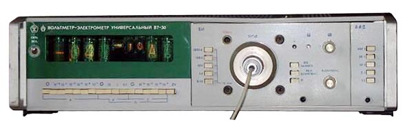

Вольтметр-элетрометр Белвар В7-30
Прибор В7-30 предназначен для измерения напряжения постоянного тока, медленно меняющихся напряжений, токов и малых зарядов от источников с высоким выходным сопротивлением, а также для измерения сопротивлений.
Прибор В7-30 предназначен для измерения напряжения постоянного тока, медленно меняющихся напряжений, токов и малых зарядов от источников с высоким выходным сопротивлением...

Применяется в микроэлектронике, технике физического эксперимента, при разработке и производстве диэлектриков и высокоомных полупроводников, технике ионизирующих излучений, масс-спектрометрии, вакуумметрии, газовой хроматографии, низкочастотной пьезометрии, электрохимии, рН-метрии, биологии.
Прибор В7-30 может работать в автоматизированных системах.

Технические характеристики В7-30
Значения
Измеряемые
величины
Сила тока
обеих полярностей
Диапазон
10–15 … 10–7 А
Поддиапазоны
10–12 / 10–11 / 10–10 / 10–9 / 10–8 / 10–7 А
Напряжение постоянного
тока обеих полярностей
Диапазон
10–4 … 10 В
Поддиапазоны
0.1 / 1 / 10 В
Заряд
Диапазон
10–15 … 10–9 Кл
Поддиапазоны
10–12 / 10–11 / 10–10 / 10–9 Кл
Сопротивление
Диапазон
106 … 1018 Ом
Поддиапазоны
109 /1010 / 1011 / 1012 / 1013 / 1014 /
/ 1015 / 1016 / 1017 / 1018 Ом
Основная
погрешность
измерения
напряжения
±(а + 0.01·Ux) В
силы тока
±(a + 0.05·Iх) А
заряда
±(a + 0.03·Qx) Кл
сопротивления
В диапазоне
1011…1018 Ом
±(а + 0.15·Rx) Ом
109…1010 Ом
±(а + 0.05·Rx) Ом
где a – погрешность дискретности, равная 2 ед. младшего разряда
Эквивалентное входное сопротивление (при измерении напряжения)
2·1014 Ом
Дрейф нуля за 24 ч
на чувствительном
поддиапазоне
по напряжению
±5 мВ
по току
±5·10–14 А
Потребляемая мощность
60 В·А
Масса
14 кг
Габариты
495 × 140 × 390 мм
