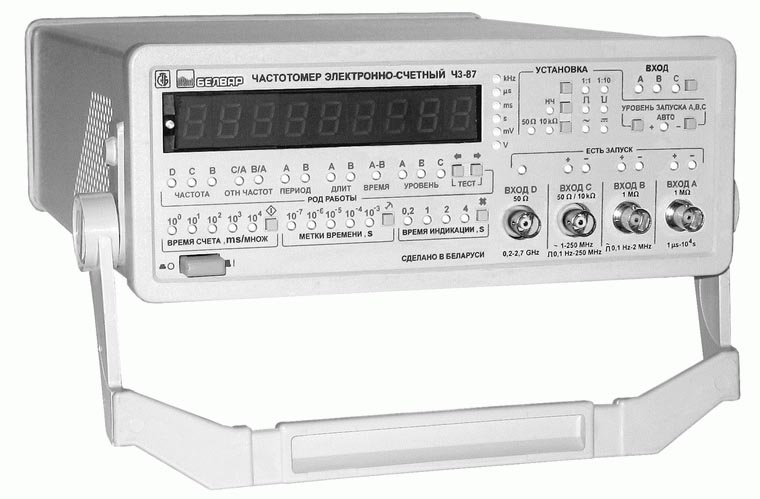

Частотомеры серии Ч3-87 предназначены для измерения частоты и периода синусоидальных и импульсных сигналов, измерения длительности импульсов, измерения интервалов времени между сигналами, измерения отношения частот сигналов, выдачи сигнала опорной частоты, выдачи информации о результатах измерений в ПЭВМ и управления от ПЭВМ.
Частотомер Ч3-87 - надежный помощник в измерении частот и периодов сигналов. Это профессиональное устройство для синусоидальных и импульсных сигналов, которое также...

Наличие 9-ти разрядного светодиодного индикатора с гашением незначащих нулей позволяет эксплуатировать приборы в условиях низкой освещенности.
Наличие интерфейса RS-232C позволяет использовать приборы в составе информационно-измерительных систем.
Встроенный микроконтроллер производит следующие сервисные функции:
  • измерение временных интервалов между двумя синхронизированными сигналами, поступающими на входы А, В в диапазоне от 1 мкс до 10000 с;
  • измерение отношения частот в широком диапазоне частот.
Имеется возможность использования сигнала внутренней опорной частоты 5 МГц для внешних устройств.
Имеется возможность использования внешнего сигнала опорной частоты вместо внутреннего.
В серии три прибора, отличающихся количеством каналов:
Прибор
Ч3-87
Ч3-87/1
Ч3-87/2
Каналы A, B, C, D  A, B, C A, B
Максимальная
частота
2700 МГц  250 МГц  2 МГц

Частотомер Белвар Ч3-87
Технические характеристики частотомеров серии Ч3-87
Значения
Ч3-87
Ч3-87/1
Ч3-87/2
Канал А
Диапазон измеряемых периодов
1 мкс … 10000 с
Диапазон измеряемых длительностей
1 мкс … 10000 с
Входное сопротивление
1 МОм
Входная емкость
50 пФ
Уровень входного
сигнала
синусоидального
30 мВ … 100 В
импульсного
0.1 В … 100 В
Канал В
Измерение
частот
Диапазон
0.1 Гц … 2 МГц
Уровень
входного
сигнала
синусоидального
10 мВ … 100 В
импульсного
0.1 В … 100 В
Измерение
периодов
Диапазон
1 мкс … 10000 с
Уровень
входного
сигнала
синусоидального
30 мВ … 100 В
импульсного
0.1 В … 100 В
Измерение
длительностей
Диапазон
1 мкс … 10000 с
Уровень входного
импульсного сигнала
0.1 В … 100 В
1 МОм
Входная емкость
50 пФ
Канал С
Диапазон измеряемых частот
1 … 250 МГц
Уровень входного
сигнала
синусоидального
30 мВ … 10 В
импульсного
0.1 В … 10 В
10 кОм
Входная емкость
30 пФ
Канал D
220 … 2700 МГц
Уровень входного
сигнала в диапазоне
220…1000 МГц
30 мВ … 1 В
1…2.7 ГГц
0.02 … 20 мВт
50 Ом
Встроенный
опорный
генератор
Частота
5 МГц
Изменение частоты в рабочих условиях
2.5×10–8
2×10–6
Эксплуатационные
параметры
Диапазон рабочих температур
+5 … +40 °С
Интерфейс
RS-232C
Питание
230 В / 50 Гц
Потребляемая мощность
не более 20 В·А
Габаритные размеры
268 × 100 × 310 мм
Масса
3 кг
