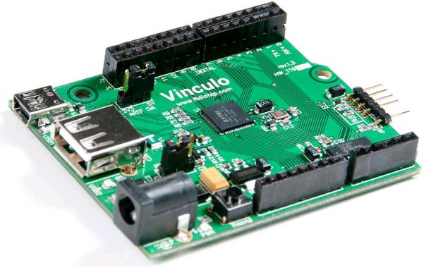

Платформа выполнена в виде отдельного модуля с установленными коннекторами интерфейса USB Host и USB Device и рассчитана на совместное использование с модулями Arduino Duemilanove / Uno.
Для возможности отладки ПО имеется специальный разъем для подключения отладчика-программатора VNC2 Debug Module (приобретается отдельно), работа с отладчиком поддерживается в среде разработки Vinculum-II IDE.
Отличительные особенности:
  • плата с установленным двухканальным USB Host/Device контроллером Vinculum-II:
    • встроенный 16-разрядный CPU;
    • Flash-память программ 256 КБайт, RAM – 16 КБайт;
    • рабочая частота 12/24/48 МГц;
    • напряжение питания 5 В;
    • встроенный UART, интерфейс SPI, параллельный FIFO интерфейс;
    • 38 линий ввода/вывода (30 – цифровых, 8 – аналоговых);
    • поддержка различных классов устройств;
  • совместимость со всеми существующими модулями Arduino и поддержка коммуникаций с периферией;
  • установлен коннекторы USB Host и USB Device;
  • возможность питания от внешнего источника или от интерфейса USB, установлены регуляторы напряжения 5.0 В и 3.3 В;
  • переключатели конфигурации питания (USB, внешний), переключатель для установки величины опорного напряжения для АЦП;
  • два пользовательских светодиода, светодиод статуса;
  • отладочный интерфейс;
  • полная программная поддержка (интегрированная среда разработки), включая редактор кода, компилятор, ассемблер и отладчик;
  • предварительно скомпилированные драйвера для интерфейсов SPI, UART, USB;
  • предварительно скомпилированный драйвер, поддерживающий обширный список классов USB устройств, включая периферийные устройства FTDI, HID, поддержка файловой системы FAT;
  • готовые примеры приложений и ПО: работа с USB-хостом, USB HID (Human Interface Device), работа с ЖК дисплеем.
