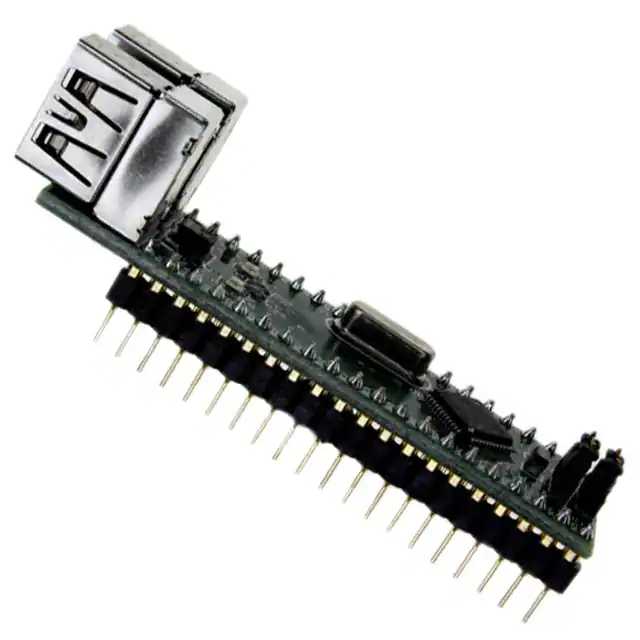

Модуль выполнен в виде миниатюрной печатной платы с штыревыми выводами для установки в DIP панель с 40 выводами, при этом предоставляется доступ к встроенному в VNC1L модулю UART, параллельному FIFO интерфейсу и SPI интерфейсу.
На плате установлено в два разъема USB Host в вертикальном положении.
Модуль предназначен не только для разработки и быстрого прототипирования устройств с интерфейсом USB на микроконтроллерах, но также он идеален для встраивания в законченные системы и готовые изделия. Он позволяет максимально упростить разработку устройств с интерфейсом USB, использование хост-контроллера не потребует от разработчика глубоких знаний интерфейса. Набор готовых "прошивок" позволит микросхеме работать в различных режимах. Замена ПО контроллера не вызовет особых трудностей, даже в готовом изделии.
Отличительные особенности:
  • установлен двухканальный USB Host контроллер VNC1L-1A:
    • 8/32-разрядное ядро V-MCU;
    • 64 КБайт Flash-память программ, 4 КБайт SRAM;
    • интегрировано два DMA контроллера;
    • возможность работы от любого кварцевого резонатора 12 МГц;
    • совместимость USB Low Speed, USB Full Speed;
    • интерфейс PS/2 для подключения клавиатуры или мыши
    • до 28 линий ввода вывода, 5 В совместимые;
    • диапазон напряжения питания 3.0 – 3.6 В;
  • форм-фактор для установки в 40-выводную DIP панель;
  • установлено два коннектора USB Host type A в вертикальном положении;
  • вторичный интерфейс USB доступен на выводах модуля (при необходимости);
  • конфигурирование с помощью переключателя (выбор интерфейса UART, SPI, параллельный FIFO);
  • питание от порта USB, установлен регулятор напряжения 3.3 В;
  • возможность питания внешней логики (3.3 В , 200 мА);
  • возможность обновления ПО или программирования посредством USB Flash диска или по интерфейсам SPI/UART/параллельный FIFO;
  • светодиод «Питание», светодиоды индикации передачи данных;
  • полная программная поддержка: ПО для контроллера VNC1L (различные режимы работы), драйвера.
