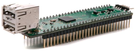

Оценочный модуль FTDI V2DIP2-64
V2DIP2-64 – миниатюрный оценочный модуль с 60 выводами, выполненный в форм-факторе для установки в DIP-60 сокет.

Ядром модуля является двухканальный USB Host/Device контроллер Vinculum-II (VNC2) в 64-выводном корпусе QFN. На плате установлено два порта USB.
Основное назначение модуля – разработка прототипов устройств на базе USB контроллера VNC2, а также – интеграция интерфейса USB в приложения на базе микроконтроллеров. На DIP коннекторы выведены все сигнальные линии контроллера, предоставляется доступ к UART, SPI и параллельному FIFO интерфейсам.
Сигнальные линии отладочного интерфейса контроллера выведены на отдельный 6-выводный коннектор, который рассчитан на непосредственное подключение отладочного модуля VNC2-Debug-module.
Отличительные особенности:
  • установлен двухканальный USB Host/Device контроллер Vinculum-II (VNC2) в 64-выводном корпусе:
    • встроенный 16-разрядный CPU;
    • Flash-память программ 256 КБайт, RAM – 16 КБайт;
    • рабочая частота 12/24/48 МГц;
    • два интерфейса USB 2.0 с поддержкой функций Host/Device, Full Speed или Low Speed совместимые;
    • напряжение питания 3.3 В;
    • 4-канальный DMA контроллер;
    • интегрированные  и программируемые интерфесы: UART, SPI (один канал SPI master, два канала SPI slave), параллельный FIFO интерфейс;
    • восемь ШИМ выходов;
    • до 44 линий ввода/вывода;
    • поддержка различных классов устройств;
    • поддержка энергосберегающих режимов;
  • модуль для установки в DIP сокет;
  • установлено два коннектора USB Host type A;
  • программный выбор и конфигурирование интерфейсов UART, SPI, параллельный FIFO;
  • питание модуль может получать от порта USB, от отладочного модуля или от целевого устройства (DIP сокет), установлен регулятор напряжения 3.3 В;
  • модуль может обеспечить питание внешней логики (3.3 В , 200 мА);
  • светодиод «Питание», светодиоды индикации передачи данных;
  • отладочный интерфейс для подключения отладочного модуля VNC2-Debug-module;
  • возможность обновления ПО с использованием параллельного интерфейса FIFO или UART;
  • полная программная поддержка: интегрированная среда разработки (компилятор, компоновщик, отладчик, ассемблер), программные драйвера, готовое ПО и примеры.
