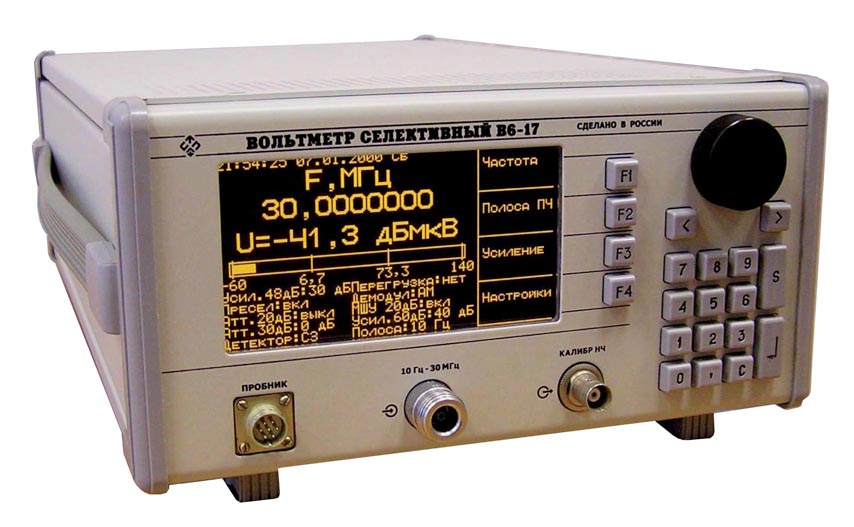

Вольтметр селективный Супертехприбор В6-17
Предназначен для селективного измерения напряжения, частоты и амплитуды радиосигналов в диапазоне частот от 20 Гц до 30 МГц в жестких условиях эксплуатации.
Совместно с измерительными антеннами позволяет измерять напряженность магнитного и электрического поля. Совместно с ПЭВМ выполняет панорамный обзор частотного диапазона. Имеет встроенный многодиапазонный преселектор, высококачественный МШУ и регулируемый аттенюатор на входе, вход внешнего опорного сигнала.
Основные особенности вольтметров В6-17
  • 6 переключаемых перестраиваемых фильтров преселектора
  • Ступенчатый аттенюатор ослаблением до 50 дБ
  • Малошумящий усилитель с усилением 20 дБ
  • Высокоомный пробник для измерения сигналов в радиотрактах
  • Встроенный калибратор, для автоматически калибровки вертикального тракта и преселектора
  • Вход внешнего опорного сигнала
  • Цифровой приемник, позволяющий во всем частотном диапазоне выполнять цифровое преобразование сигналов на нулевую промежуточную частоту, цифровую фильтрацию и демодуляцию АМ и ЧМ сигналов
  • Высокостабильный кварцевый генератор
  • Детекторы, соответствующие требованиям приборов для измерения индустриальных радиопомех (ГОСТ Р 51319-99): пиковый, средний, среднеквадратический, квазипиковый
  • Программное обеспечение ПЭВМ для автоматизированных измерений через USB порт, обзора частотного диапазона и курсорных измерений
