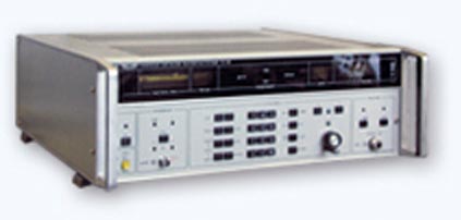

Генератор сигналов высокочастотный НЗиФ Г4-165
Генератор сигналов высокочастотный Г4-165 предназначен для настройки, регулировки и испытаний стереоаппаратуры класса Hi-Fi, различной аппаратуры в режимах НК, АМ, ЧМ, АМ+ЧМ.
Отличается малыми коэффициентами нелинейных искажений в режимах АМ и ЧМ, хорошей экранировкой ВЧ-узлов.
Управление осуществляется через КОП.

Генератор сигналов высокочастотный Г4-165 представляет собой источник высокочастотного сигнала в диапазоне частот от 0.14 до 129.9999 МГц, работающий в режимах НК, АМ, ЧМ.
Установка требуемого режима работы осуществляется посредством клавиатуры управления, расположенной на передней панели генератора. Ввод требуемых значений параметров, таких как частота, выходное напряжение, коэффициент амплитудной модуляции, девиации частоты, производится как посредством цифровой клавиатуры, так и посредством датчика квазиплавной установки параметров, расположенных на передней панели генератора. Установленные параметры генератора могут быть сохранены во внутренней памяти под присвоенным номером с последующим вызовом. Данные операции осуществляются под управлением встроенной микро-ЭВМ.
Модуляция несущей частоты осуществляется как от внутреннего источника модулирующих колебаний так и от внешнего. Возможна модуляция одновременно двух параметров: амплитуды и частоты.
