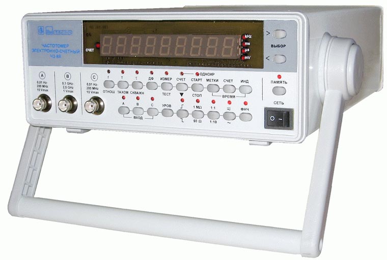

Частотомер Белвар Ч3-88
Частотомер Ч3-88 является высококлассным профессиональным прибором, позволяющим проводить измерения частоты, периода синусоидальных и импульсных сигналов, измерение периода следования и длительности импульсов, измерение скважности импульсных сигналов, отношение частот сигналов.

Может эксплуатироваться в широком диапазоне температур от –10 до +50 ºС с сохранением характеристик.
Наличие 9-ти разрядного светодиодного индикатора с гашением незначащих нулей позволяет эксплуатировать прибор в условиях низкой освещенности.
Наличие интерфейса USB 2.0 и программы обмена информации на компакт-диске позволяет использовать прибор в составе информационно-измерительных систем.
Встроенный микроконтроллер производит следующие сервисные функции:
  • калибровку по внешнему эталону частоты;
  • измерение временных интервалов между двумя синхронизированными сигналами;
  • измерение отношения частот в широком диапазоне частот;
  • счет импульсов по одному из каналов за время действия длительности (периода) импульса по другому каналу;
  • счет импульсов за фиксированный интервал времени 60 с (режим тахометра);
  • запуск процесса измерения - внутренний периодический, внешний, программный.
Имеется возможность использования сигнала внутренней опорной частоты 5 МГц для внешних устройств.
Имеется возможность использования внешнего сигнала опорной частоты вместо внутреннего.
